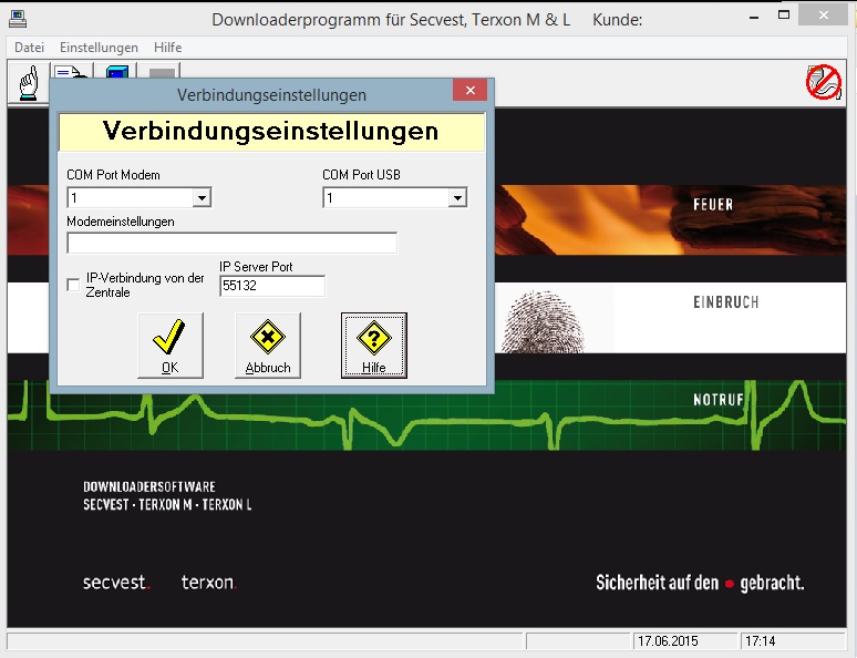

Hallo...
Ich bekomme keine Verbindung über den Downloader zur Anlage.
(USB)
Der Laptop:
Win8.1 x64
USB Port 1
Downloaderversion 1.4b8
Ich habe sämtliche Anleitungen hier versucht aber komme nicht weiter.

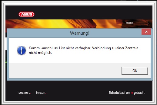

Starte ich den Downloader kommt die Meldung dass auf beiden COM Ports (Modem/USB) keine Verbindung hergestellt werden kann. Muss ich parallel was in dem Bedienteil einstellen? Wenn ja, was/wo?
Ich habe bis jetzt versucht die Verbindung OHNE eine zusätzliche Einstellung am Bedienteil vorzunehmen.

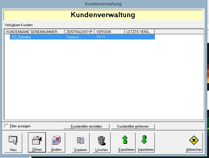

Wie in einem Tutorial hier beschrieben habe ich mal einen Kunden angelegt.
Komisch auch dass ich die Benutzerverwaltung nicht mehr anwählen kann. zu Anfang ging das.

ist der korrekte Com-Port unter Verbindungen eingestellt.
Unter Drucker unt Geräte schauen, welcher Com-port aktiv wird, wenn das USB-Kabel gesteckt wird und dann unter dem Downloader unter Einstellungen auch diesen Comport einstellen. Dann sollte es gehen.

Bei Start meldet er immer, dass er auf COM1 keine Anlage finden könne!
Nun im Gerätemanager den COM3 auf COM1 geändert.
Immer noch Fehlermeldung.
Wie kann ich die Software so biegen, dass sie auf einen anderen COM geht?
Ich erhalte die Fehlermeldung "Serial Port 1 not avaiable - connection to a panel is not possible" danach das Anmeldefenster. Egal, was ich hier Eingebe als Passwort (1234, 7890) - die Software beendet sich danach.
Wie bekomme ich die Verbindung zur Anlage?
Wie kann ich die Com Port settings ändern?
