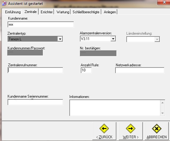

Der Downloader ist installiert, Passwort beim Start des programms ist "security". USB Port auf 1 gestellt, da über USB auf die Anlage zugegriffen werden soll. Das Programm meckert bei Start zweimal, dies kann man ignorieren, der Zugriff über USB funktioniert trotzdem. Beim Versuch auf die Anlage zuzugreifen erscheint oben rechts das USB kabel und RX / TX.
Schwere Geburt, nachdem ich mir die Seriennr. nun auf der Verpackung herausgesucht habe ((letzten beiden Buchstaben weg gelassen) und diese als Kundennummer eingetragen habe (dann im Feld daneben zum bestätigen nochmal eingeben), dann alle Versionsnr. ausprobiert habe (3.11 war richtig), hat dann nach einigen Sekunden die Kommunikation begonnen. Drauf bin ich dann jetzt endlich schon mal.
Wie im Screenshot sollte das dann aussehen, werde später mal versuchen etwas zu programmieren, so wie wir das brauchen. und ggf. die Vorgehensweise hier kurz dokumentieren, falls jemand etwas ähnliches sucht.

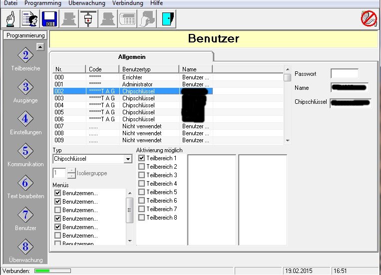

User wurden nun über das Bedienteil eingerichtet, da wir von den Proximity Schlüsseln nicht die genauen Kennungen hatten und diese beim Einlesen gespeichert werden. Hier eine Anleitung von User "evertech":
Terxon LX Chipschlüssel anlegen
Benutzern vorher Namen geben!
Indem ich im den LX Manuals keine richtige Information zu diesem Thema gefunden habe ist mir der Gedanke gekommen hierfür ein kurzes Howto zu erstellen.
Gleich vorweg:
Wer nicht unbedingt auf die etwas hochpreisigen Original Abus Chipschlüssel Wert legt findet im Netz jede Menge Anbieter von diesem teuflischen RFID-Zeuchs.
Form, Farbe und was auch immer je nach belieben.
Wichtig ist nur: "Es muß ein EM4102 / 125khz Type sein."
1; Administratorcode eingeben
....wenn noch nicht geändert dann ist dieser 1234
2; Rechte Menütaste drücken und es erscheint „Adminmenü"
3; Mit Pfeiltaste zu Menü 8 "Ben.-einst." navigieren und Enter drücken. Das Display zeigt jetzt " Ben.-Code"
4;Nun wieder Entertaste drücken und es wird "Neuen Ben.def" angezeigt. Gleichzeitig wird der automatisch der nächstmöglich freie Benutzer ausgewählt
5; Nochmalig Enter und es erscheint „Chip o. Code _ _ _ _"
6; Nun den Chipschlüssel vor das Bedienteil halten bis der Quitierungston kommt. Es wird „Ben. XX ist Typ / Nicht verw. " angezeigt
7; Jetzt mit den Pfeiltasten dem Chip einen Typ zuweisen und mit Enter bestätigen.
8 Nachfolgend werden die Teilbereiche ausgegeben die dem Chip zugeteilt werden können.
Sollte ein Zugriff auf einen Teilbereich verweigert werden ist die entsprechende Zifferntaste zu drücken.
Im Display wird dann anstatt der Bereichsnummer ein Stern angezeigt.
9; Mit dem Enterhacken bestätigen und das wars auch schon.
10; Ausstieg aus dem Menü erfolgt durch mehrmaliges drücken der X-Taste oder mit Enter den nächst folgenden Benutzer neu anlegen.
Im Downloader haben wir dann unter Menupunkt "Benutzer" die Berechtigungen angelegt, siehe Screenshot, und Typ "Schnellschaltung" gewählt, dann benötigt man nicht mehr den teilbereich anzugeben, sondern die teilbereiche, die für den Chip freigegeben wurden, werden automatisch aktiviert.

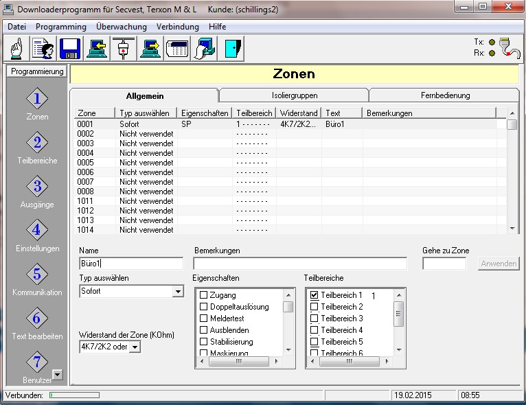

1 – Zugriff
Mit dieser Eigenschaft können Zonen vom Typ „Sofort“ während des Durchschreitens isoliert werden um den Ausgang oder das Bedienteil zu erreichen. Der Zonentyp „Eingang“ hat dieselbe Funktion.
Und wo ist jetzt die Null-Logik?
Nimmst eine Zone mit Sofort und gibst ihr keine Eigenschaft. Was wird sie tun? Bei Alarm natürlich "SOFORT" losheulen.
--> und genau so wars eingestellt, lx ist wieder auf dem rückweg, wir abreiten liebe rmit zwei SX. ich hab leide rnicht die zeit mich tage daran zu setzen ode rnen errichter zu holen, der dann bei jeder kleinen erweiterung bestellt wird.

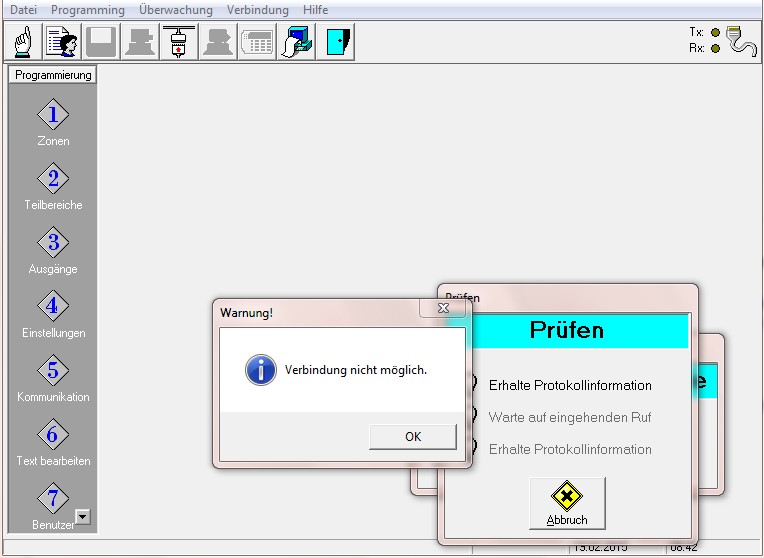

ich kenne den kompletten Beitrag nicht, und der sieht irgendwie bereinigt aus, aber ich gebe mal meine Erfahrungen zum besten:
Terxon LX mit USB und Downloader konfiguriert. Irgendwann gab hier und da, ab und zu, Verbindungsabbrüche. Danach hat die Anlage irgendwas gemacht, aber nicht das erhofte. (USB Kabel habe 3 unterschiedliche getestet und 2 Laptops + 1 Netbook). Es sah so aus als wenn beim Abspeichern über USB zur Terxon ein paar Bits falsch abgespeichert werden.
Danach mit RS232 Kabel und Downloader konfiguriert. Seit dem geht alles soweit bei mir.
Ich weiß aber nicht ob meine Terxon da "etwas" defekt ist, da ich die bei Ebay gebraucht gekauft habe. Aber der echte Einrichter hat mir versichert, die Anlage lief sehr lange ohne Probleme.
Grüße Stefan
