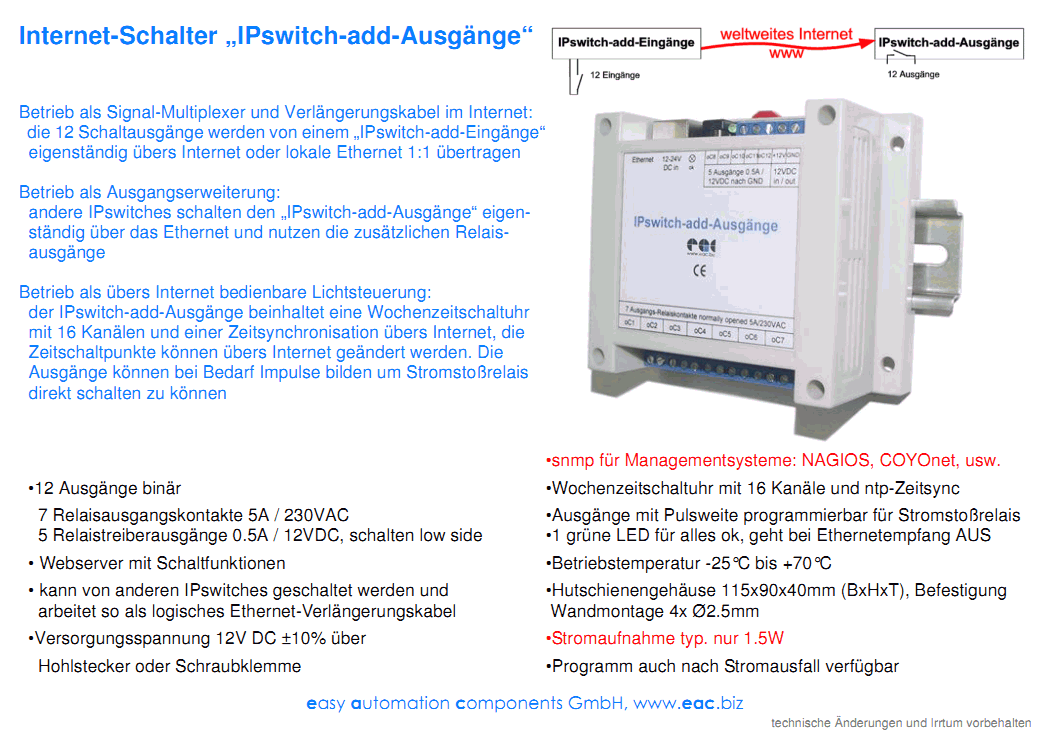

Eine Frage noch - ich habe diesen IP Switch Ausgang: https://www.sms-guard.org/images/IPswitch-12A-p.gif
Jetzt habe ich ja da 7 Ausgänge für 230V und 5 für 12VDC... Ich muss ja mit den 12VDC Ausgängen arbeiten. Wann brauche ich denn die 230V - hast du da Beispiele? Würde mich nur mal am Rande interessieren. Danke Dir
