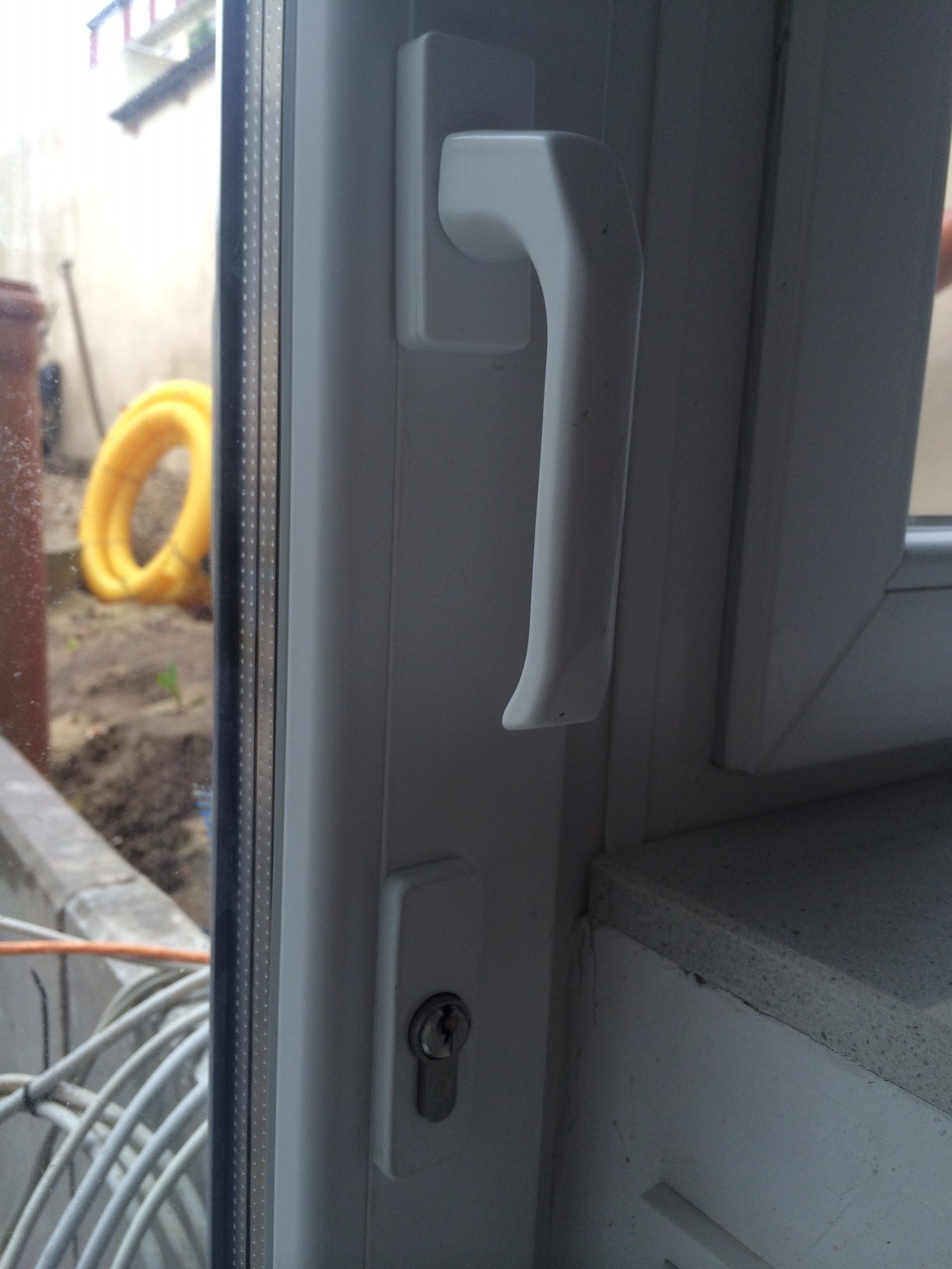

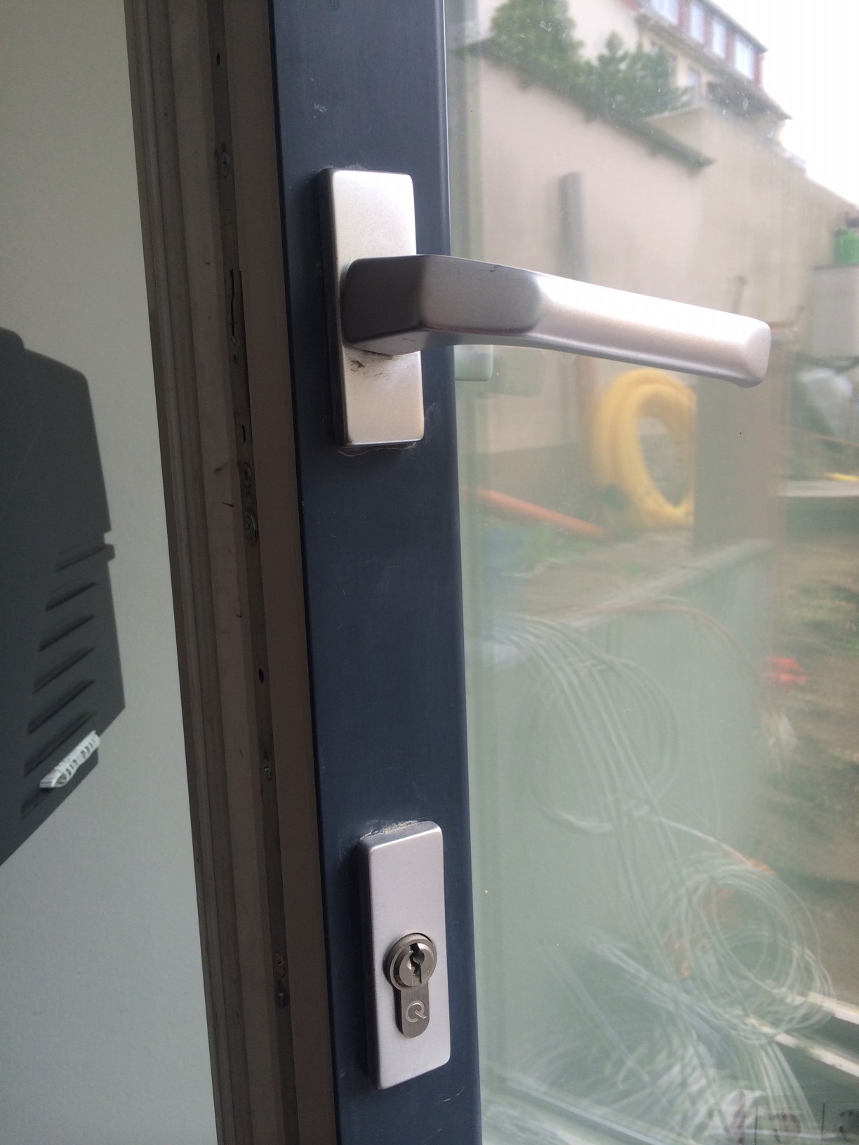

01-05-2014, 13:19
RE: welche Anlage für Schließzylinderüberwachung?
Hier die Fotos der Terrassentür, von innen (weiß), von außen (anthrazit) und von der Seite
Das Abschließen des Zylinders bewirkt lediglich das die den Fenstergriff nicht mehr drehen kann, bewegt aber ansonsten keine weiteren außenliegende Teile die man zur Schaltung eines Kontaktes nutzen könnte
01-05-2014, 13:41
In dem Fall, wird es das einfachste sein, eine FTS96E auf den Rahmen zu setzten und am Anzeigemodul einzulernen, ansonsten musst Du es auseinander nehmen und sehen ob Du irgendwo einen Kontakt setzen kannst. M.
01-05-2014, 14:35
vielen lieben Dank nochmal für deine Ideen, aber damit komme ich nicht wirklich weiter - eine FTS96E kann ich wohl nicht von außen schließen und zum Auseinandernehmen gibt es da nicht viel und selbst wenn mir dies gelänge dann müßte ich ja noch das Kabel durch den Flügelrahmen ziehen und irgendwo wieder raus führen - das erscheint mir dann doch eher kompliziert.
