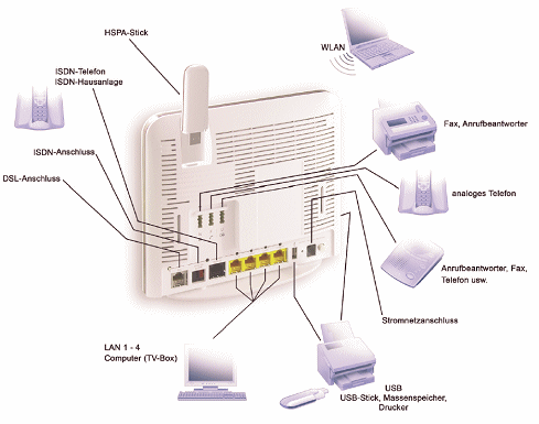

(29-12-2013 15:07)Funkalarmprofi schrieb:  Bei einem ISDN-Anschluss würde ich den NTBA gegen einen Sphairon NT1+Split austauschen - der macht ein analoges Amt aus der UKO ... und das auch, wenn der Strom mal ausfällt.
Also der Router hat ja 3 "analoge Anschlüsse" (3 TAE Anschlüsse (N, F, U)).
[undefined=undefined]
Brauche ich da trotzdem das von dir o.g. Gerät?

RE: Aufschaltung Wachdienst (Daitem / Jablotron)
Brauchen nicht unbedingt ... aber wenn bei Dir der Strom ausfällt, dann steigt auch Deine easyBox aus - das macht der NT1+Split eben nicht. Wenn Du also für Dich persönlich das "Risiko" Stromausfall ausklammern kannst / möchtest, dann funktioniert das System auch problemlos an Deiner easyBox.
