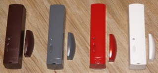

Ach ja, sowohl die Telenot Melder als auch die von Daitem könntest Du Dir sogar farblich anpassen lassen, wenn Dich Sicherheitskomponenten wirklich so sehr stören sollten.

Bewegungsmelder gibt es in hoher Anzahl von Farbvarianten (Abdeckkappen).
Öffnungsmelder gibt es standardmäßig in weiß, braun und anthrazit, aber Du kannst Dir die von einem Handwerker Deiner Wahl farblich anpassen lassen.
Daitem:
Wenn Dir weiß und braun nicht genügt, kannst Du auch diese Melder farblich anpassen lassen.

(07-02-2016 18:35)Maverick schrieb:  Dank Eurer Empfehlungen gehe ich nochmal das Thema Optik an, bei den Daitem Kontakten hattet Ihr die Möglichkeit einer farblichen Anpassung erwähnt - wie geht das? Kann man die Kontakte in RAL Farben bestellen oder vom Maler seines Vertrauens lackieren lassen?
Bei Daitem direkt geht das nicht - da gibt es wie bei den meisten Lieferanten (bisher) nur braun oder weiss.
Wir arbeiten in solchen Fällen schon seit langem mit einem professionellen Lackierer zusammen und ich denke, kein seriöser Errichter wird da selber Hand anlegen.
Natürlich ist das nicht "umsonst" - aber der macht das so perfekt, dass man hinterher keinen Unterschied zu den "ab Werk" gelieferten Komponenten sieht.
