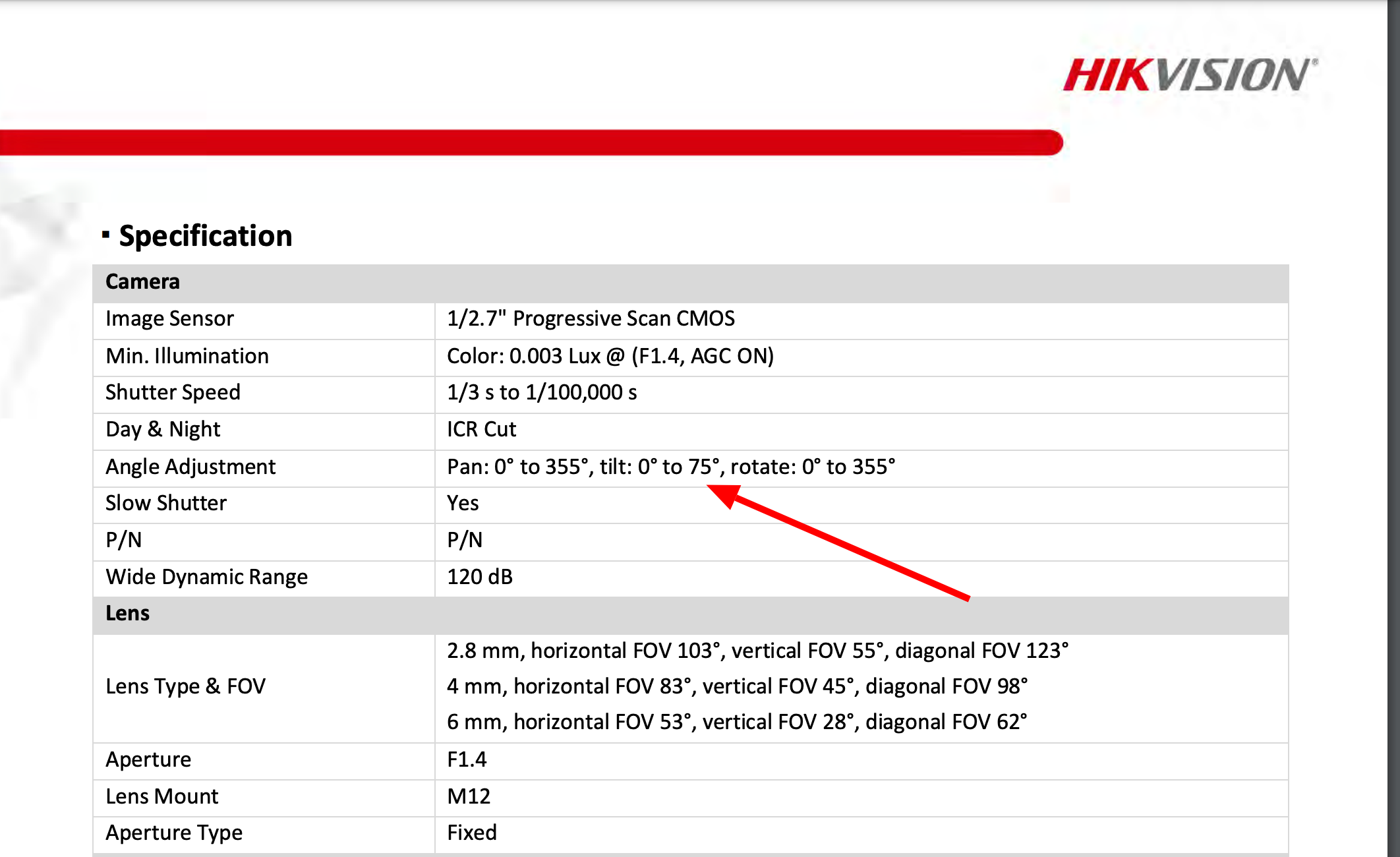

@peteralarm
Also laut dem Datenblatt von HIK hätte ich gedacht, die Pan / Tilt Funktion sollte motorisiert sein ??
Wie soll ich das Objektiv denn einstellen? Aufschrauben und per Hand verdrehen ??
Dann muss ich wohl auf ein anderes Model umsatteln, ich habe einen weitern Beitrag gefunden, wo auch diese Phänomen behandelt wurde :-)
Trotzdem danke für die Aufklärung.. Sollte HIK mal etwas deutlicher schreiben...

Richtig erkannt. Diese einfache Dome Kamera ist dazu gedacht den zu überwachenden Bereich einmalig, manuell einzustellen. In der Beschreibung steht ganz eindeutig nichts von PTZ Kamera.
Da sollte man sich vor einem Internet Kauf informieren.

Ganz genau so macht man das. Das Datenblatt besagt, dass Du das Objektiv in der Horizontalen und Vertikalen um die angegebene Gradzahl verdrehen kannst. Dafür musst Du jeweils eine kleine Kreuzschraube lösen, die Cam ausrichten und die Schrauben wieder anziehen. Alleine der Preis hätte Dir doch schon zu denken geben müssen. Mit PTZ kostet sowas 300 bis 400,- €, da dann i.d.R noch ein 4 oder 5-fach opt. Zoom enthalten ist.
Unabhängig davon wirst Du auch anderweitig mit der Dome keinen Spass haben, sofern Du die Outdoor installieren willst. Die Infrarot Dioden sitzen ja um das Objektiv, sprich hinter dem Glasgehäuse. In zwei bis drei Jahren wirst Du Nachts kaum noch etwas erkennen können.
