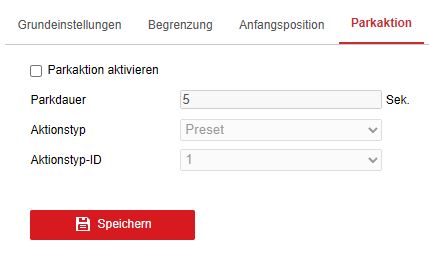

  • In den PTZ-Einstellungen ist "Park Aktion" nicht aktiviert, "geplante Aufgaben" nicht aktiviert

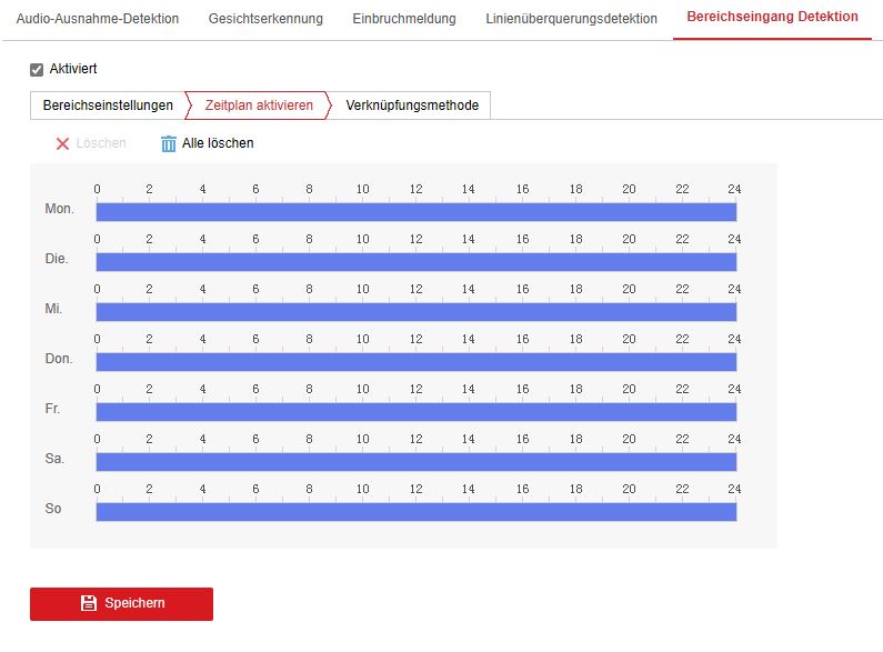

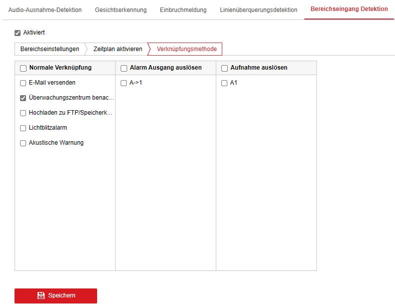

@ssb-security: Ich habe auf Werkseinstellungen zurückgesetzt und dann "nur" Preset 1 und Preset 2 eingestellt und dann Bereichseingang Detektion aktiviert. Ein paar Screenshots habe ich angehängt.

hier noch der letzte Screenshot

Meines Wissenstandes bezieht sich die "KI" der Kamera immer nur auf die Park - oder Preset 1 Position.
Somit musst du nun deine Schlüsse ziehen. Die Bereichseingang und -Ausgangsfunktionen sind zwar da, aber sie funktionieren nicht wirklich auf allen Presets. Das können erst die T serien und dann auch die höherzahligen.
Das sollte dir dein Verkäufer jedoch mitgeteilt haben...
Oder warum glaubst du, gibts teurere PTZs für 2 und mehr kEuro und diejenigen, die für 200 in der Krabbelkiste verschleudert werden.
Somit: falsches Produkt mit falschem Anspruch.
