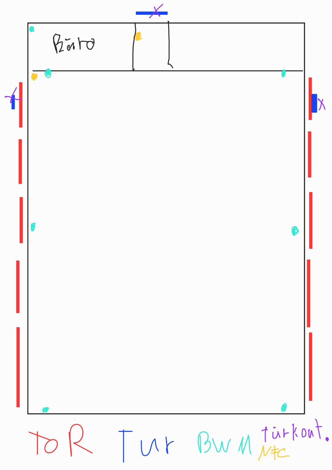

Wir brauchen ca. 6 oder 7 Bewegungsmelder ( diese sollten auch seitlich an die Wände und in der Flucht sind Tore mit plexiglas Scheiben, diese bewegen sich auch etwas bei Wind (wahrscheinlich ist das wichtig zu wissen))

Zitat:und in der Flucht sind Tore mit plexiglas Scheiben, diese bewegen sich auch etwas bei Wind (wahrscheinlich ist das wichtig zu wissen)
Gibts dazu eine Zeichnung?

Am besten wäre innen 2 Leser wo man die Anlage scharf und unscharf schalten kann jeweils mit Eingang. Und Ausgangsverzögerung.
Mit vielleicht dann 2 Bereichen.
Ich habe da mal was gezeichnet auf die schnelle ich hoffe das ist einigermaßen zu erkennen.
Halle ist ca 50m x 22m.
Fachgerecht wurde es abgenommen durch die Endabnahme des Elektrikers
