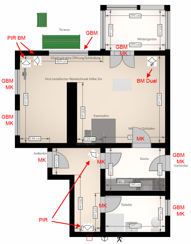

wir haben ein kleines Ferienhaus (Bungalow), welches wir derzeit renovieren, fast schon sanieren. Nun soll auch endlich eine EMA dazukommen. Anbei mal ein erster Planungsentwurf, mag mal jemand drüberschauen?
Besonderheiten: Der Kaminofen. Daher ein BM Dual PIR und MW.
Der Wintergarten besteht aus 12 Fenstern mit jeweils 4 Feldern, also 48 einzelnen Glasflächen. Dazu die Terassentür mit 8 Glasfächen. Hab hin und her überlegt, werde den aber nicht absichern. Dort gibt es kein Mauerwerk, die Kabel wären alle offen bzw. im Kabelkanal zu verlegen. Das ist zu aufwändig, daher wird der Wintergarten "aufgegeben" und stattdessen die Tür vom Wohnraum dorthin entsprechend gesichert.
In der Küche wird sich der Hund aufhalten, wenn wir ihn mal nicht mitnehmen können, daher dort kein BM.
Im Bad ist die Heizung unter dem Fenster, daher dort auch kein BM.
Was haltet Ihr von der Planung?

2 BWM zu viel, die können in der Ecke gesetzt 90° abdecken und bis zu 9 m.
Sinn der Magnetkontakte an den Innentüren erschließt, muss das sein?
Welche Zentrale?
Innensiren?
Außensirene?

Ich würde einige BWM weglassen.
Den Dual-BWM würde ich weglassen. Die beiden BWM, die die Fenster bzw. Glasfront überwachen sollen, würde ich gegen einen Flächenmelder tauschen, der um 45° gedreht ist, also gegen den Schrank schaut.
Stattdessen könnte man in der Küche einen BWM setzen, der bei Bedarf gesperrt werden kann, wenn der Hund da ist.
Der BWM im Flur neben dem Bad weg. Den BWM an der Außentür würde ich nicht an die Küchentür sondern an der Außentür anbringen.
Die MK an den Innentüren sind nutzlos und werden am Ende mehr Frust verursachen, als diese überhaupt am Ende einen Nutzen bringen könnten.
Wichtig wäre stattdessen, dass du dafür sorgst, dass die Zwangsläufigkeit eingehalten wird. Also Verschlusskontrolle an allen zu öffnenden Türen und Fenstern, z.B. durch Riegelschaltkontakte, entsprechende Verschluss- und Öffnungskontakte oder Aufdruckmechaniken.
Begründungen:
Der Dual-BWM überwacht in der jetzigen Montageposition irgendwie nichts. Den Zugang zum Wintergarten kann er nicht erfassen. Fenster sind auf der Seite nicht und durch die Charakteristiken der beiden Erkennungsgrößen sowie deren UND-Verknüpfung beider Größen, würde eine Person, die aus der Küche kommt, nicht erkannt werden.
Die beiden PIR-BWM sind falsch positioniert bzw. bei Einsatz von Streckenmeldern wäre diese Positionierung zwar korrekt, aber solche Melder sind für größere Distanzen gedacht. Des Weiteren übernehmen die Glasbruchmelder schon die Funktion, für die ein Streckenmelder hier Sinn machen würde. Daher lieber den Dual-BWM und die beiden BWM in der Ecke gegen einen Flächenmelder tauschen. Diese haben in der Regel einen Erfassungsbereich von 90° und eine Erfassungweite von etwa 12m, was hier also mehr als ausreicht.
Der BWM im Flur neben dem Bad hat das gleiche Problem. Er ist falsch positioniert und ein Streckenmelder macht keinen Sinn an der Stelle. Daher auch den BWM am Küchenzugang neben die Außentür setzen, im 45° Winkel, damit dieser zum einen die Funktion des anderen BWM mit übernehmen kann, aber auch keinen Fremdeinflüßen, z.B. durch eindringende Zugluft, ausgesetzt ist.
Da sämtliche Fenster und Türen mit MK und/oder Glasbruchmeldern ausgestattet sind, wäre es sogar problemlos möglich, auf alle BWM zu verzichten, wobei man auch bei einer kompletten Außenhautsicherung ein paar wenige BWM als Rückfallebene haben sollte.

Bitte auch an Sperrelemente denken (Außentür + Tür zum Garten), um bei scharfgeschalteter EMA das versehentliche Öffnen der Zugänge zum gesicherten Bereich zu verhindern (Ausschluss Fehlalarm).
Wie bzw. wo wird scharf/unscharf geschaltet?

Also bevor ich ein neues Haus bzw Kernsanierung mit Glasbruchmeldern verschandeln würde, würde ich an deiner Stelle lieber einbruchhemmendes Glas oder gleich Alarmglas nehmen.
Die aufgeklebten GBM sind erstens absolut häßlich und zweitens absolut nervig beim Fenster putzen.
Im Zweifelsfall, solltest du schon neue Fenster drin haben würde ich persönlich auf die GBM ganz verzichten.
Das ein Einbrecher durch eine zerstörte Scheibe eindringt ist nahezu unwahrscheinlich, eher wirft er die Scheibe um den Öffnungsmechanismus zu betätigen und dann hast du deine MKs und sollte er wirklich durch die Scheibe steigen deine Fallenmelder.
