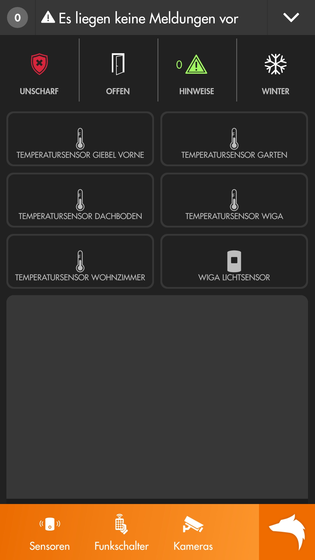

Moin, habt Ihr auch Probleme mit der Android App?
Auf allen Smartphones und Tablets mit unterschiedlichen Adroid Versionen ,höher als 10, funktionieren die Funktionen nicht mehr. Ich habe zwar noch Zugriff auf die App. ( Dyn DNS und auch VPN)) , die Anmeldung verläuft augenscheinlich normal, es öffnet sich die Lupus App aber dann sind alle Schalter und Kameras auf der Benutzeroberfläche ausgegraut. Auch die übrigen Funktionen in der Taskleiste sind ohne Funktion.
Hat jemand ne Idee?
Vielen Dank für ein Feedback.

Ich kann bestätigen, dass die App funktionierte. Ursache ist, dass die XT ALLE rund 100 Lupus Sensoren und alle rund 100 Lupus-Funkschalter verloren hat. Sie waren einfach verschwunden - von jetzt auf gleich im Modus Disarm.
Da ich an genau an diesem Tag in den Urlaub geflogen bin, hatte ich keinen Direktzugriff über die WebUI sondern stand an Flughafen. In der Android-App wurden alle Apps ausgegraut dargestellt - weil ja weder Sensoren noch Funkschalter mehr vorhanden waren.
