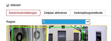

25-04-2023, 19:47
RE: HIKVISION PTZ (DS-2DE3A404IW-DE(S6)) & Auto Tracking
Hallo ssb-security,
sorry, für die späte Rückmeldung.
Ich meine die Regionen ... siehe meinen angehängten Screenshot.
Ich "kämpfe" leider immer noch mit den richtigen Einstellungen (speziell bei Interusion Dection). Ich werde hierzu mal ein neues Thema aufmachen.
