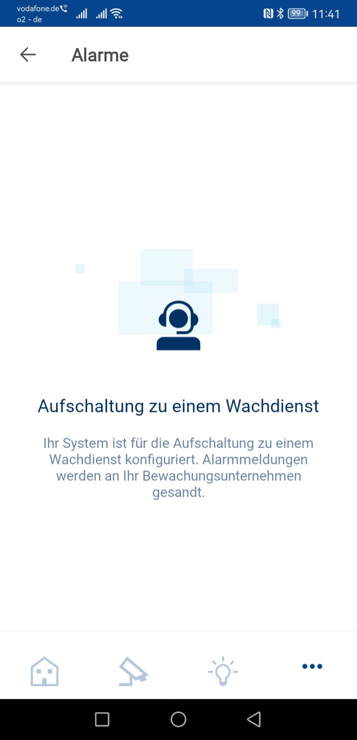

es kam ja kürzlich die neue Daitem-Secure-App raus. Leider gibt es dort keine Einstellungsmöglichkeiten hinsichtlich der App-Benachrichtigungen im Alarmfall in der App, wenn man einen Wachdienst aufgeschaltet hat. Ich fragte daraufhin beim Daitem-Support nach, ob man die (wie in der alten App-Version) trotzdem noch erhält, was bejaht wurde. Soeben habe ich einen Einbruch simuliert und die App sendet -wie befürchtet- keinerlei Hinweis auf den Alarm.
Offenbar bin ich gezwungen, die Aufschaltung zum Wachdienst rausnehmen zu lassen, um im Alarmfall noch Meldungen per Push-Nachricht zu bekommen. Völliger Murks!

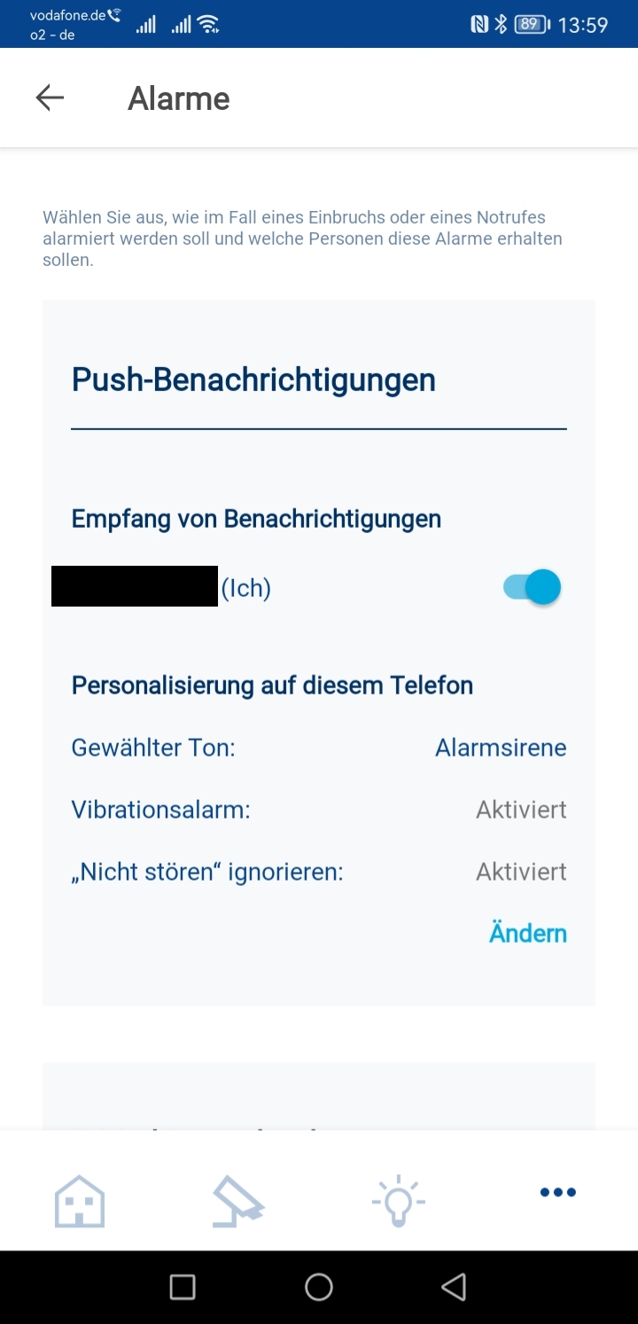

Unsinn ist das nicht. Es wurde ein Parameter eingeführt, den letzte Woche noch nichtmal der Daitem-Support in DE kannte. Und vorher gingen diese Benachrichtigungen mittels Push - unabhängig von Parameter 635!
(30-01-2023 14:56)Pinguin schrieb:  Hallo zusammen,
das geht mit der Aufschaltung zum Wachdienst und in Verbindung mit der App. Es ist lediglich der Parameter 635 zu ändern. Ist das Wählgerätemodul in der Zentrale dann dort den Parameter 635*1** eingeben. ISt das Wählgerät extern dann selbstverständlich dort.
Genau das habe ich heute auch vom Daitem-Support erfahren. Letzte Woche wussten die selber noch nichts von diesem Parameter i.V. mit der neuen App, haben das erst durch Feedback ihrer Kunden mitbekommen, bzw. in Frankreich recherchiert. Nur geht das Aktivieren des Parameters 635 i.d.R. nur gemeinsam mit dem Errichter, der in den Montagebetrieb gehen muss. Bei mir war es eine Sache von einer Minute und das Problem ist gelöst.
Ergebnis:
Vorher:
Nachher:
