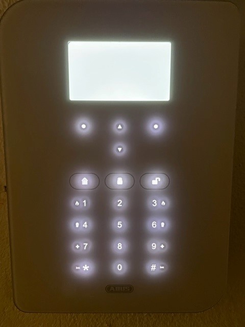

Ich wollte ein Upgrade auf die neuste Version 22 machen (hatte 21). Habe mich mi Level 4 angemeldet und es wurden beide Dateien übertragen. Danach Klicken Sie auf „Neustart der Zentrale„. Das habe ich gemacht worauf auf der Anlage der Text: Hinweis auf die Verwendung von sicheren Codes bestätigen. Dies bestätig. Dann bin ich als Errichter direkt bei der Anlage auf Upgrades und habe das aktuelle ausgewählt. Danach kam "Bitte warten". Dies ging jedoch nicht mehr weg. Ein Reset mit den auf und runter Tasten half auch nichts mehr. So habe ich die Anlage stromlos gemacht. Danach hatte ich keinen Text mer auf der Anzeige. Seit da an leuchtet die Anlage dauernd aber auf dem Display steht nicht. Habe auch das Display abgezogen und wieder montiert. Akku abgezogen und wieder gesteckt. Sicherung raus und wieder rein auch das half nichts. Nun leuchtet die Anlage und ich kann weder direkt vor Ort noch via Webinterface darauf zugreifen.

Das geht leider nicht. Das Display leuchtet zwar jedoch kein Text und keine Funktion.

Habe ich bereits versucht. Ich kann keine Taste drücken. Das Display leuchtet dauernd aber es kann nichts gedrückt werden.

Leider brachte das auch keinen Erfolg. Die Kiste leuchtet aber kein Text und kein Pieps und bei Touch keinen Effekt.

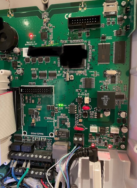

Anbei noch ein Foto
Habe soeben noch sämtliche Datein bis auf die beiden erwähnten aus dem Install auf den Laptop kopiert. Aber auch so kein Erfolg. Hat evtl das Display einen schaden? Hinden am Display hat es ein grünes breites Band (nicht die Hauptverbindung) wenn ich an dieses komme dann leuchtet eine rote LED.

arbeitet die Heart Beat Diode auf der Hauptplatine?
Die Frage hast Du nicht beantwortet.
01-09-2022, 21:13
RE: Upgrade Problem / Kein Text im Display
Wo befindet sich diese? ALso auf der Hauptplatine leuchte eine rote oben mittig mit RFTX sowie zwei grüne in der Mitte (3V3 / 13V8) und auf dem Display hinten eine rote bei Kontakt mit dem grünen Band.
01-09-2022, 22:32
im oberen Bereich mittig und blinkt grün
02-09-2022, 05:38
Da sehe ich kein grünes blinken
Hier noch ein Foto
Meinst du die rote LED?
02-09-2022, 08:40
ist doch auf der Platine deutlich zu sehen LED "Heart Beat". Diese blinkt wenn alles i. O. ist. Siehe Anlage.
02-09-2022, 13:40
Ja dann sieht es danach aus, dass die Anlage keinen Herzschlag mehr hat. Somit hoffnungslos?

Ich muss mich korrigieren. Beim anschliessen an 230V blinkt die Heart Beat einige Male grün.
