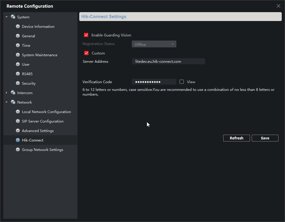

  • Versucht mit Putty sich auf das Gerät zu verbinden (Access denied). Das Root Passwort ist nicht das Admin Passwort und somit ist kein Verbindungsaufbau möglich.
  • Das Gerät 1 war nicht mehr in der Geräteverwaltung unter https://www.hik-connect.com/devices/page vorhanden.
  • Über das SAPD Tool versucht den Hik-Connect Service zu aktivieren. Fehlermeldung. "Enabling Hik-Connect service Failed.".
  • Server Address des Hik-Connect Service von litedev.eu.hik-connect.com auf litedev.hik-connect.com geändert.
  • Custom Server Address deaktiviert.
  • IP-Adresse am Gerät geändert.
  • Passwort des Geräts geändert.
  • DNS Server am Gerät auf 8.8.8.8 gesetzt.
Alle diese Sachen haben leider nicht funktioniert, dass der Registration Status sich auf "Online" stellt (Siehe Bild im Anhang).

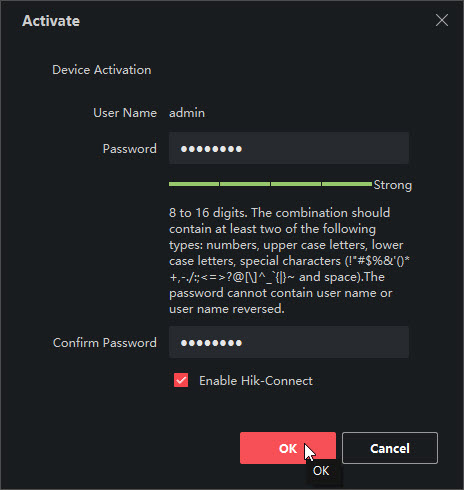

Das Gerät habe ich auf Default Einstellungen zurückgesetzt. Ich habe das Gerät auf DHCP gesetzt.     . Zuvor habe ich das Gerät aus der Fritbox rausgeworfen unter "Einstellungen zurücksetzen" (Beim Zurücksetzen werden alle Einstellungen für dieses Gerät gelöscht. Es wird als neues Gerät ins Heimnetz aufgenommen.
Ohne etwas am Gerät zu machen, habe ich einen zweiten Hik-Connect Account eingerichtet. Mit der Hik-Connect App mich angemeldet und dann auf dem Panel die Einrichtung vollzogen. Ich habe den Hik-connect Dienst aktiviert und dann den QR Code abgescannt. Die Einrichtung bei Hik-Connect kann nicht abgeschlossen werden, da anscheinend keine Verbindung zum Hik-Connect Dienst aufbauen kann     . Der Registrierungsstatus ist weiterhin offline     .

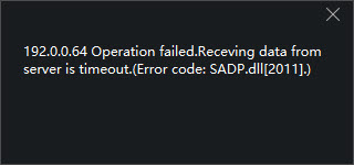

Des Weiteren habe ich das gleiche Spiel über ivms versucht zu realisieren.     Bei der Aktivierung und Bestätigung das Hik-Connect Service aktiviert werden soll. Es kam dann folgende Meldung:

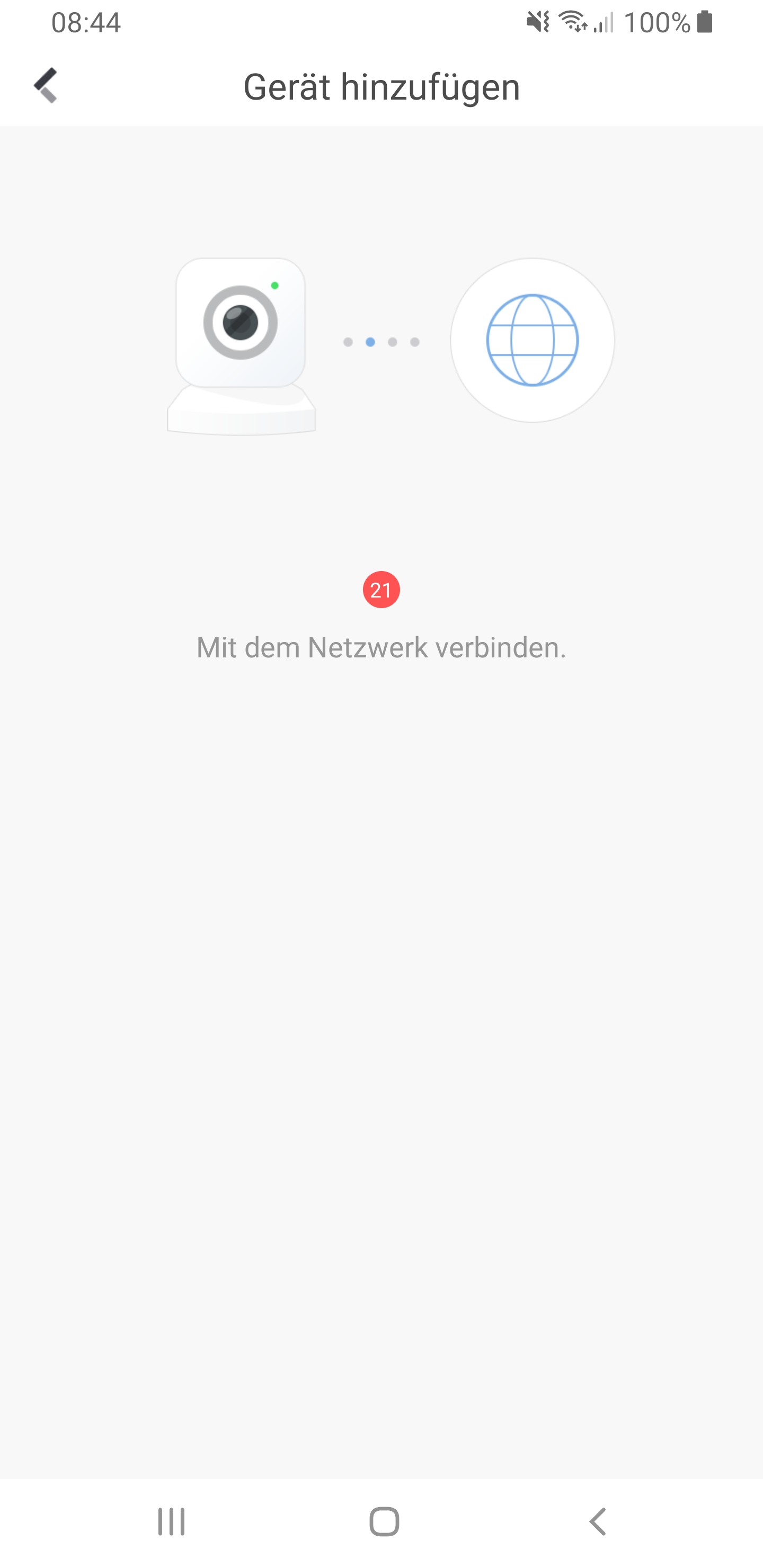

Die Neuanmeldung habe ich vom selben Handy vollzogen.
Ich habe einerseits über das Codesymbol (QR) verwendet und über die App versucht online das Gerät hinzuzufügen. Beides fehlgeschlagen.
Mit ivms habe ich versucht noch das Gerät zum hik-connect account zu verknüpfen.
Die folgende Meldung erscheint:
Ich probiere es noch mit einem anderen Handy. Ich schätze irgendetwas verhindert den Aufbau zum Hik-Connect Service.
