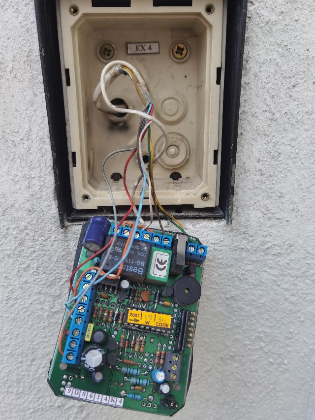

Hallo. Die Codeeingabetastatur funktioniert nur mehr schlecht. Ist quasi verscheißt, so dass ich kein Kontaktspray einsetzen kann. Ist angeblich nicht mehr lieferbar. Wo kann ich so etwas eventuell gebraucht erhalten.

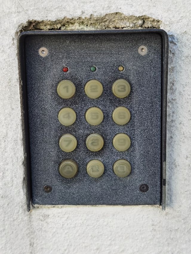

Details: Autdor-UP-Tastatur (brauche nur den Einbauteil) hat oben 3 LED's darunter die Tasten 1-9 (3x3) und in der 4. Reihe A, 0 und B.
Die Platine hat den Aufdruck 9D0614K4.
lg

Du könntest noch mel ein Foto der Bedieneinheit von vorne einstellen... sieht irgendwie nicht nach Telenot aus.

Also hier mal das Foto von vorne. Danke für den Tip mit dem Code-Wechsel.
Weist du zufällig, wie man diesen wechselt.

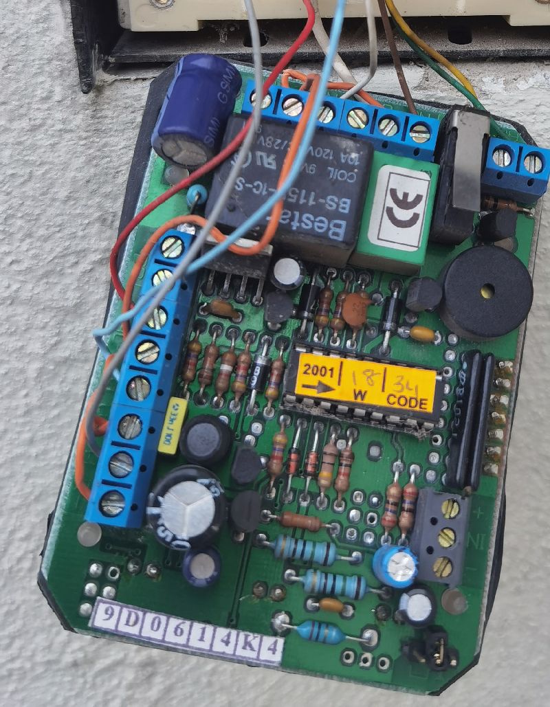

Also am 1. Foto ist die Rückseite des Gerätes abgebildet.
Dort klebt ein gelber Zettel drauf mit 3 Bereichen:
links mittig rechts
2001 18 34
darunter: Pfeil nach rechts W CODE
wobei 18 und 34 handschriftlich eingetragen sind. So als wäre der Code
2001 + 18 +34 oder
ein Teil 200118
ein anderer 200134

Dass Gerät wurde im Jahr 2001 in der 8.Woche vom Prüfer 34 abschlussgeprüft und dann in den Verkauf gegeben.
Du weisst doch deinen Code.
Das Gerät gibts nach wie vor z.b bei Utc Carrier und heisst ACL 570 WI mit ALuplatte, FI mit silberner Frontplatte Liste 191,00 bzw 156,00 inkl Steuer.
Da gibst dann auch die Einrichtanleitung dazu, welche auch für dein EX 4 passen wird.
Ansonsten wird dir dieser link helfen: https://shop2.ssam.com/documents/Schnell...cs_ger.pdf
