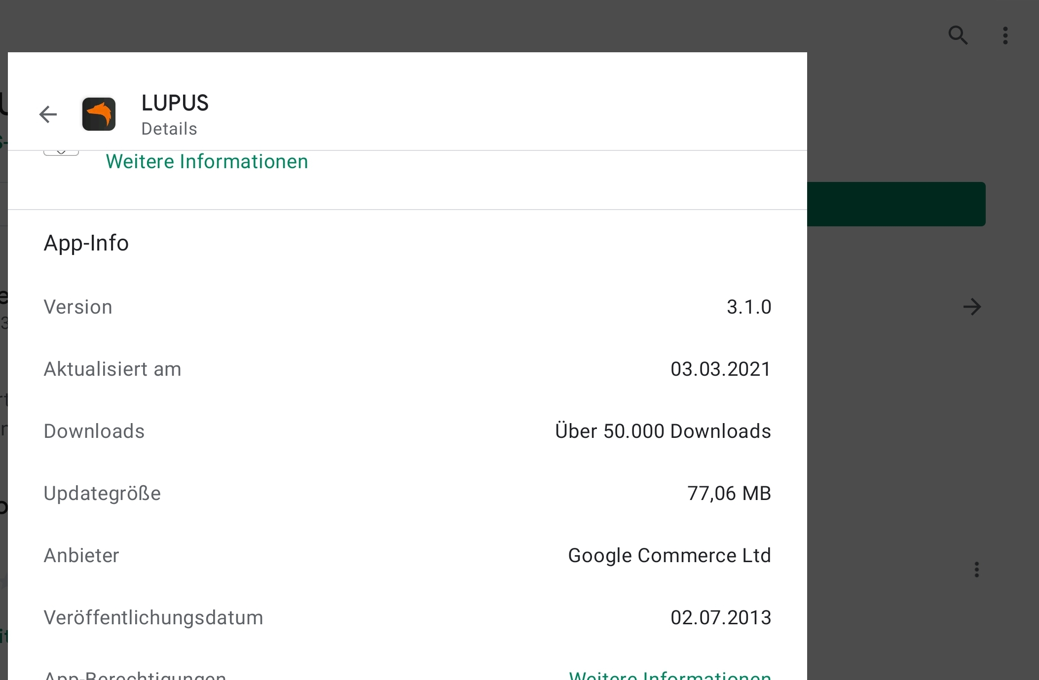

Wo kommt denn die App Version 3.1.0 her?
Im Google Playstore finde ich nur 3.0.12.
Nachtrag: Die 3.1.0 ist ja nur eine Betaversion - laut den Infos im Playstore!
