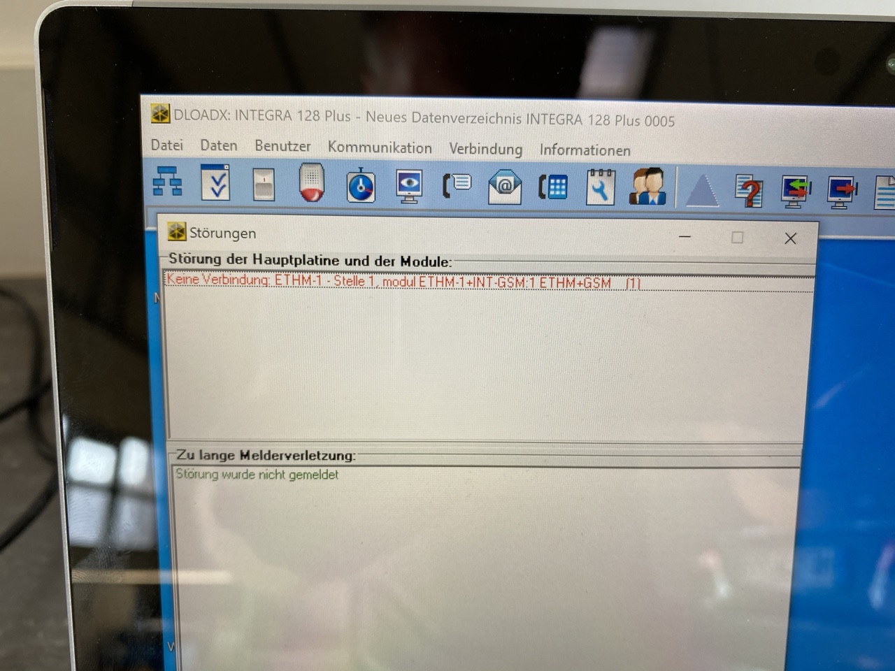

Ich hänge mich mal an, habe auch eine Meldung im Störungsspeicher die ich nicht deuten kann
29-09-2020, 10:39
RE: Inbetriebnahme eines INT-GSM am ETHM-1 Plus
Du hast eine nicht funktionierende Aufschaltung zur Leitstelle 1
