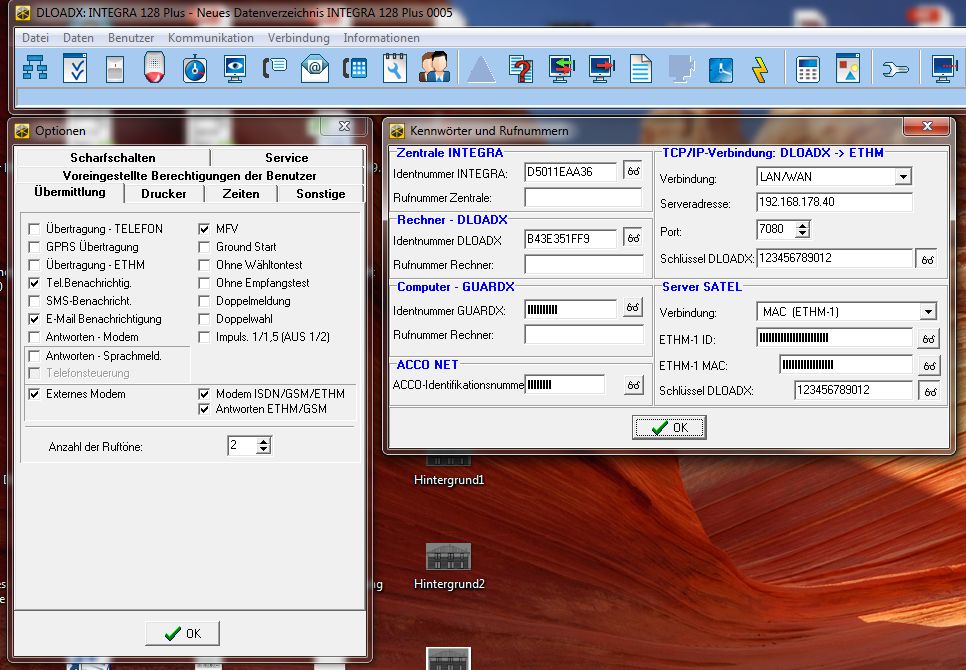

Insgesamt komme ich mit dem ETHM-1 plus genauso weit wie zuvor mit dem GSM-X-ETH. Sobald ich unter ->Daten->Optionen ein externes Modem anmelde folgt bei Beenden des DWNL-RS eine Störungsmeldung in der Zentrale: "SPEICHER: Verbindung mit externem Modem fehlt".
Bei beendetem DWNL-RS und dem Versuch eine Verbindung über TCP/IP DLOADX->ETHM kommt die Fehlermeldung "Zentrale nicht bereit". Dabei liegt die obige Störungsmeldung an.

Mach doch in den Optionen mal den Haken bei "Übertragung - ETHM". Der ist bei mir gesetzt.
01-11-2018, 21:45
RE: Problem Verbindung DLOADX --> ETHM-1 plus
Habe es gerade noch einmal versucht mit dem zusätzlichen Häkchen, bringt aber leider keinerlei Änderung am Verhalten :-(

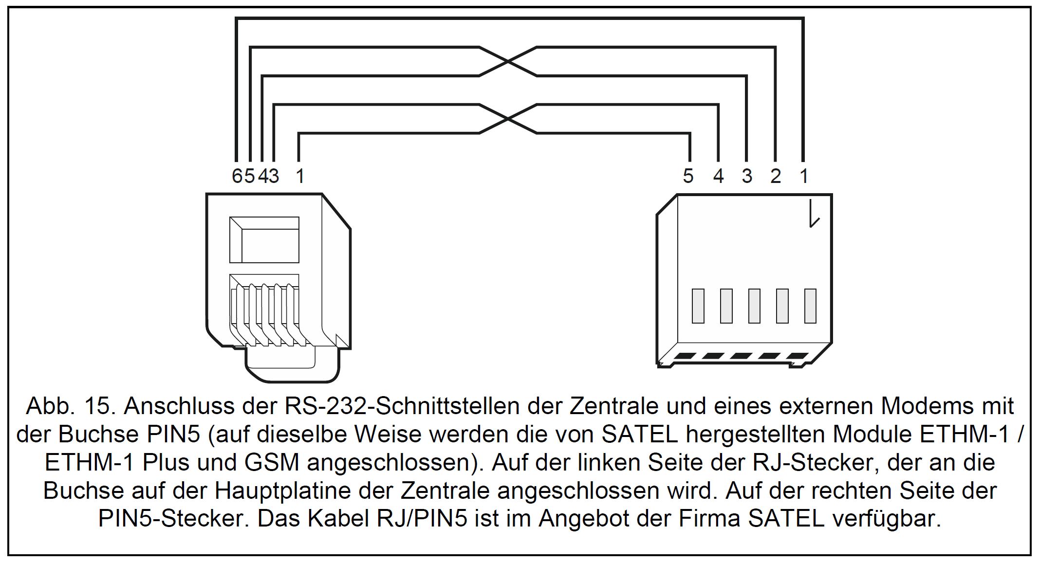

Das 5-pol. Verbindungskabel zwischen ETHM-1 und Zentrale ist gesteckt? Alle Adern haben Durchgang und sind auf den korrekten Pins?

Ja, habe sowohl das PIN5/RJ-Kabel von Satel als auch ein selbst gefertigtes PIN5/PIN5-Kabel nach dem Schema in der Anleitung getestet, hilft auch nicht weiter...

Ok, du hast hier den Haken "Verbindung über den Server Satel" gesetzt. Ich verstehe dein Anliegen aber so, dass du im lokalen LAN mit DLOADX auf die Zentrale zugreifen möchtest.
Nimm den Haken mal raus. Bei mir ist er auch nicht drin und ich habe kein Problem.

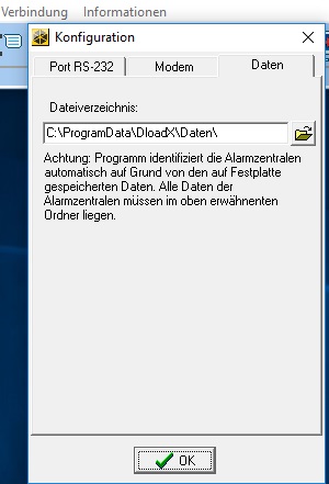

Prüfe mal, in welchem Ordner deine Daten liegen: Verbindung - Konfiguration - Daten.
Dort steht auch noch ein Warnhinweis, dass die Identifizierung von DLOADX an der Zentrale nur gelingt, wenn die Daten der Zentrale im angegebenen Ordner liegen.

Hatte gehofft das der Tipp mit dem Speicherort vielleicht die Lösung ist, aber die Zentrale speichert bei der Verbindung über RS schon alles am richtigen Ort. Das ist es also auch nicht.

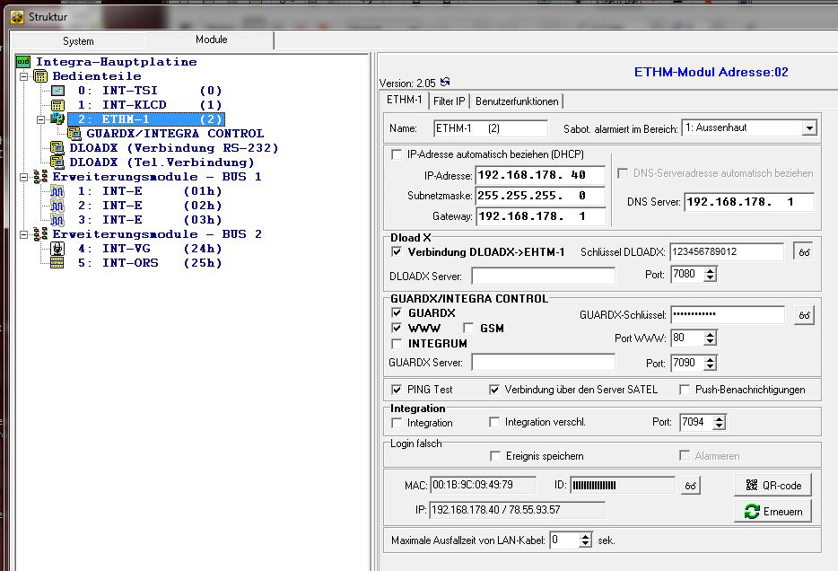

Also das ETHM ist als Bedienteil identifiziert, allerdings erst später zur Gesamtkonfiguration hinzugekommen (da nachgekauft). Was ist denn genau mit VOR der Konfiguration gemeint?
Ich hatte das ETHM über eines der Bedienteile identifizieren lassen und danach wieder die Daten mit DLOADX ausgetauscht. In DLOADX taucht es dann ja auch unter Bedienteile in der Struktur auf.

Wenn Integra Control klappt arbeitet auch das ETHM-1. Ich tippe auf das Brückenkabel. Das ist der einzige Unterschied in der Kommunikation per Integra Control. Vorausgesetzt die Einstellungen stimmen.
06-11-2018, 21:46
Das hatten wir ja schon diskutiert. Dkip hat zwei verschiedene Kabel probiert und die Pinverbindungen geprüft (s. #5). Dkip, ich gehe davon aus, du hast die Pin-Verbindungen auch mal durchgemessen, d.h. Durchgangsprüfung von einem Stecker zum anderen (?).
Die Einstellungen hatten wir auch schon durch und ich habe sie mit meinen verglichen. Ohne Befund.
