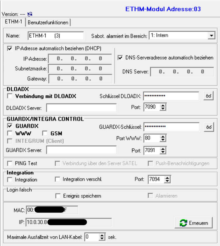

Ich wollte gerne meine Integra 256 Plus mit einem ETHM-1 ausstatten.
Nun ist mir aufgefallen, dass ich offenbar keine Verbindung über den Satel Server konfigurieren kann:
Bei "Version" oben wird auch nichts angezeigt...
Hat jemand einen Tipp woran das liegen könnte?
Vielen Dank!

Mir ist gerade noch eine weitere Sache aufgefallen, leider kann ich meinen Beitrag nicht mehr bearbeiten.
Ich erhalte die Meldung:
Übertragung - ETHM: falsche Konfiguration - Daten für Stelle 1 und Stelle 2 müssen unterschiedlich sein.
Was ist hier mit Stelle 1 und Stelle 2 gemeint?

Ich denke du bist nicht mit der Satel verbunden.
