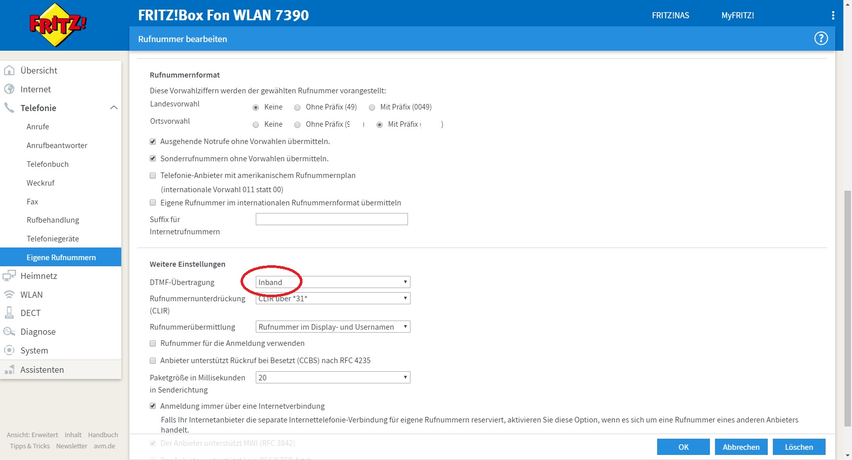

Hallo Leute,
Vielen Dank für alle die versucht haben mein Problem zu lösen. Es lag nicht am Wählgerät. Bei der Fritzbox unter "Rufnummern" > "Rufnummern bearbeiten" und die entsprechende Rufnummer auswählen, die den S0 Bus zugewiesen ist. Da findet man den Punkt "DTMF-Übertragung". Dieser stand bei mir auf "Automatisch". Ich habe dies nun umgestellt auf "Inband" und siehe da, jetzt flutscht es. Das ganze gefuchse nur wegen der Wähltonübertragung ![]() Es wundert mich immer noch das Ortswahlnummer funktioniert haben, habe aber den Gegentest gemacht und es liegt eindeutig an dieser Einstellung. Vielen Dank und ich wünsche ein schönen Wochenende @Admin bitte als gelöst kennzeichnen ! Hier nochmal ein Screenshot. Ich hoffe er hat das eingefügt |
