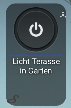

(30-03-2020 12:46)grelm schrieb:  Das Schalten per App würde ich gerne beibehalten wegen WAF!
Gibt es "vollkompatible", aber billigere Alternativen zu den Lupus-Relais?
Hallo Grelm,
habe bei mir auch mehrere Shelly zum Lichtschalten. Werden alle über Regeln mit URL gesteuert.
Habe aber auch für einzelne Shelly ein Widget eingerichtet. Damit kann ich auch noch manuell über APP schalten.
Okay, musste WAF erst einmal googeln, aber der ist gut Big GrinBig Grin
Ich kenne aktuell keine Alternativen.
Schalten geht dann natürlich noch aus der Shelly-App heraus, oder wie mein Vorredner sagt per Widget, aber leider nicht aus der Lupus App.
