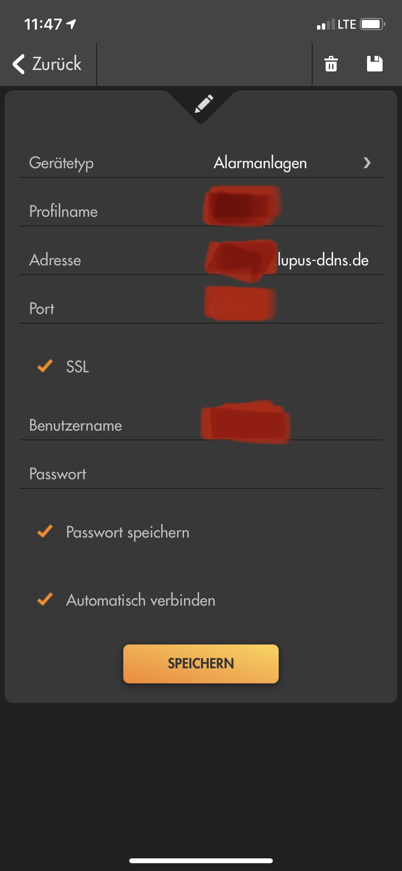

Hallo Gemeinde,
habe mein Handy gewechselt und komme jetzt nicht mehr auf die Lupus XT2. Habe die Daten aus dem alten Handy genommen, kommt die Fehlermeldung: Falscher Name oder IP zu oft fehlerhaft angemeldet.
Habe mich jetzt durch verschiedene Thema dazu durchgelesen und wollte jetzt das mit meiner Fritzbox einrichten. Habe mir auf DDNSfree eine DNS angelegt. Aber ich trage wohl die Daten in der Lupus App irgendwie falsch ein...HuhHuhHuh
Kann mir jemand bitte einmal genau schreiben, was ich wo (in der App) eintragen muss. Wäre sehr nett, Danke!

Hallo Dennis, danke für Deine Antwort. Das krude ist ja, ich habe eine Lupus DDNS. Es funktioniert auch soweit gut auf meinem Samsung 6+. Ich habe ja alle Einstellungen auf mein neues Handy übertrage, habe auch in der Fritzbox nichts geändert und es funktioniert einfach nicht mehr. Was ich noch sehe, die Android Version bzw. die Oberlfäche ist eine andere, ob es daran liegt. Ich habe es jetzt erstmal über die Fritzbox gemacht, funktioniert, allerdings ist die App dafür natürlich nicht gemacht bzw. es ist ja die Internetseite der Lupus.
Ich rufe im neuen Jahr mal bei Lupus an, vielleicht kennen die ja das Problem.

Sorry, nochmal zum Verständnis. Ich habe mir ein neues Handy zugelegt. Das alte war ein Samsung S6+ und das neue ist ein Huawei P30. Ich habe auf dem neuen Handy die Lupusapp installiert und alle Einstellungen vom alten Handy Samsung in die App eingetragen. Aber, es funktioniert nicht, sprich, ich komme via App nicht auf die Lupus. Ich habe jetzt aus der Not heraus mir über die Fritzbox diesen Zugang gelegt, der ja eigentlich der Browserzugang ist. Das alles hat nichts damit zu tun, ob ich im Heimnetzt (WLan) oder unterwegs Handynetz bin. Mein Gedanke war, ob eventuell es damit etwas zu tun hat, dass das Huawei ein neueres Android hat oder es möglicherweise an der anderen Benutzeroberfläche des Huawei liegen könnte. Ich denke allerdings nicht, dass da die Ursache liegt.
28-12-2019, 17:10
RE: App geht nicht mit Lupus DDNS
Jetzt habe ich nochmal versucht, die App zu programmieren, geht nicht. Wenn ich die App einrichte, findet er meine Lupus im Netzwerk. Ich gebe alle Einstellungen ein und nichts passiert. Die App speichert nichts, es ist, als ob sie sich aufgehangen hat. Habe sie dann noch 2x gelöscht und nochmals alles neu, immer dasselbe... ist schon sehr merkwürdig.
