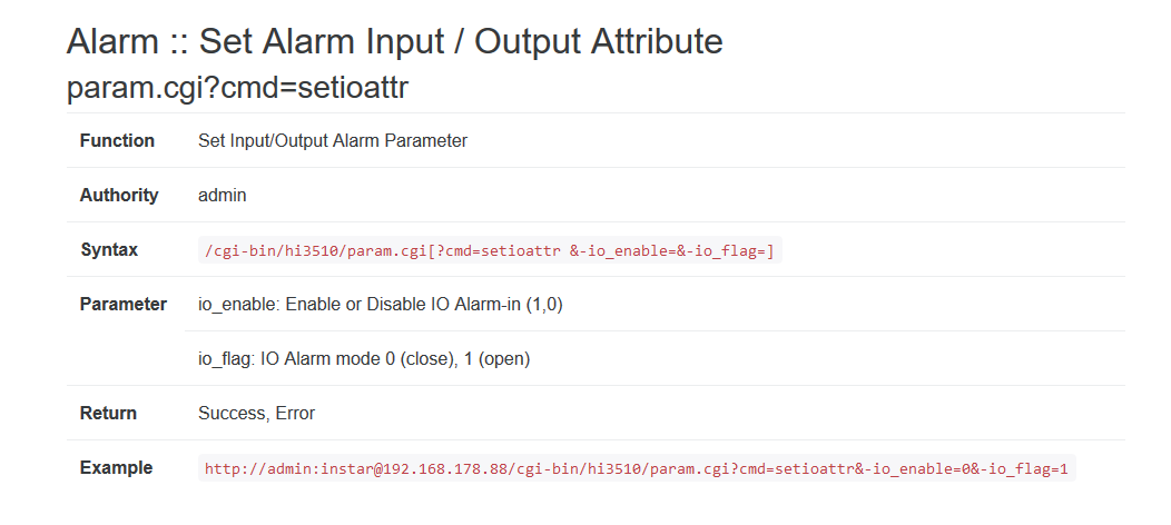

ich finde, es ist schon eine gute Idee, die kamerainterne Bewegungserkennung abzuschalten und auf externe BW zu setzen. Funktioniert bei mir drinnen und draußen hervorragend. Allerdings nicht über CGI-Befehle sondern über Kabel. Einerseits ist der BW sowieso meistens wie die Kamera ausgerichtet und deshalb dicht an der Kamera dran, so dass eine Verkabelung mit der Kamera kein Problem ist. Andererseits können meine Instarkameras nicht einfach per CGI-Befehl eine Aufnahme starten. Ich müsste den Alarmeingang aktivieren (siehe Anlage). Das geht dann genau 1x. Anschließend bräuchte ich wieder einen Befehl zur Deaktivierung um ihn im Alarmfall wieder aktivieren zu können. Diese zeitliche Abfolge in der Hausautomation zu steuern ist in meinen Augen nur ein Behelfskonstrukt - wenn es denn überhaupt geht, ich habs jedenfalls nicht hinbekommen, dass automatisch nach Aufnahme der ersten Videosequenz wieder unscharf geschaltet wird. Ergebnis: Kamera mit NC/NO-Alarmeingang kaufen.
