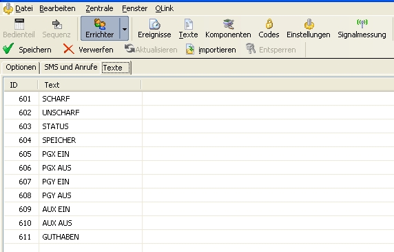

Wenn du in den GSM-Einstellungen, oben den Reiter Texte wählst dann solltest du folgendes sehen.
Ist das bei dir auch so?
Denke daran das du mit dem Erichter Code zwar eine Status Meldung abrufen kannst, aber eine scharf / unscharf Schaltung ist damit NICHT möglich.
Nimm einen Code mit dem du die Zentrale auch direkt am Beidenteil scharf schalten kanst.
So auf zum Testen.
