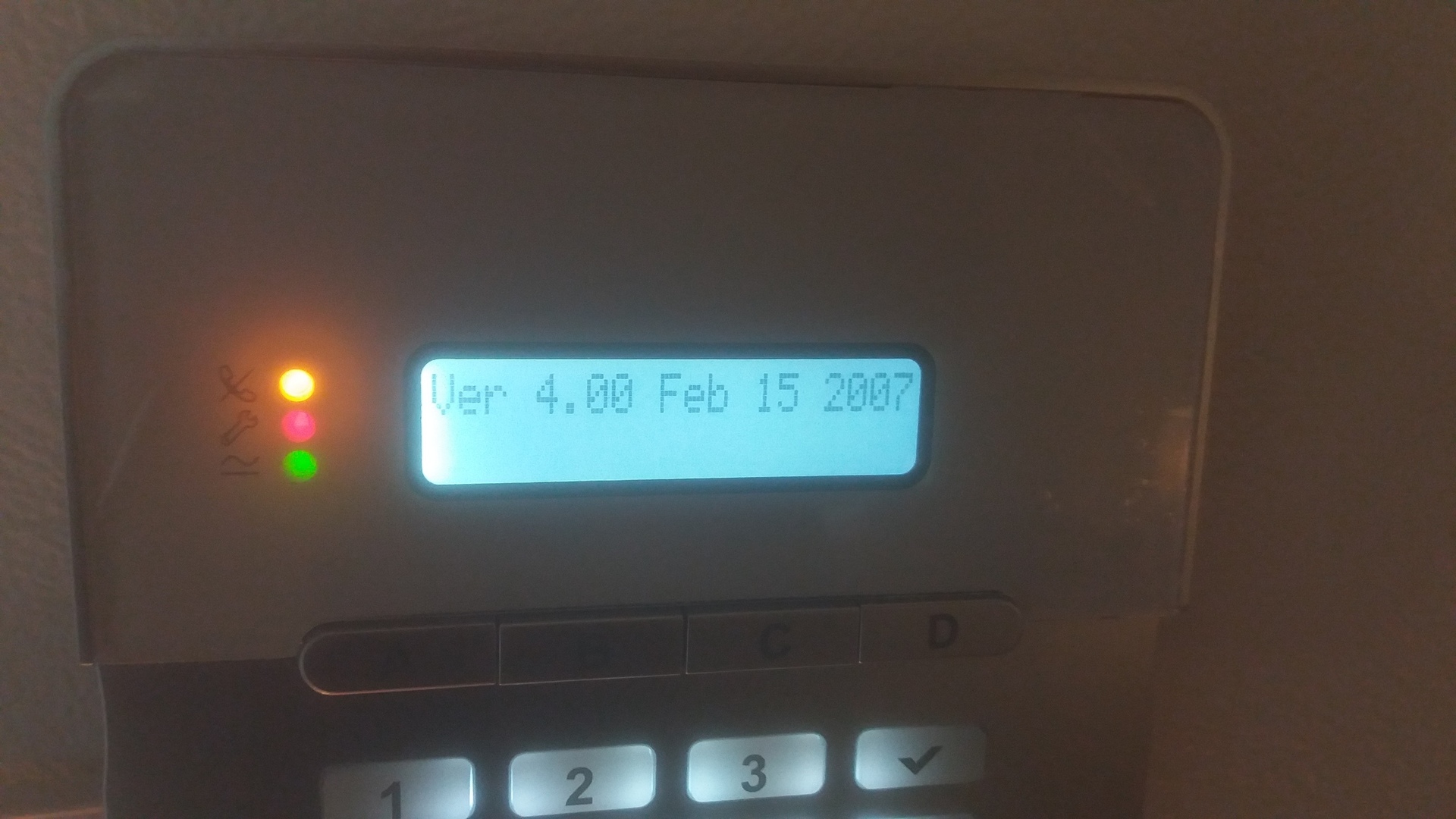

Nach dem Anschluss der 7Ah-Batterie an den AZ4000 gibt das Bedienfeld bei der Eingabe von 4 Ziffern (in diesem Fall der Programmcode 1234) und dem Betätigen der Bestätigen-Taste zunächst einen leisen Piepton aus. Der Bildschirm ändert sich jedoch nicht, und nach 4-5-maligem Drücken der Tasten schaltet er auf harte Pieptöne um, und das Gerät reagiert nicht mehr. Bitte schauen Sie sich mein Foto an.
PS, die Fehlerlampe ist nicht aktiv, auch wenn es so aussieht.
Irgendwelche Ideen?
editieren: kleine Klarstellung, wenn ich sage, dass es aufhört zu reagieren, meine ich nur den Bildschirm. es macht weiterhin harte Pieptöne, egal welche Taste ich drücke.

sind clock und Data auf einer Seite vertauscht ?
Have you mixed up clock and data ?

(14-02-2018 00:36)megagramm schrieb:  sind clock und Data auf einer Seite vertauscht ?
Ich überprüfte die Kabel im Bedienteil, und zu meiner Überraschung hatte sich ein Kabel aus dem Schraubklemme gelöst, so dass die Daten- und Uhrenkabel sich berührten. Jetzt habe ich sie gekürzt und gestrafft und es funktioniert.
Dummer Fehler Big Grin
Ich danke Ihnen beiden für die Antworten.
