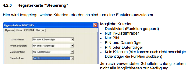

Schau mal bitte im Winfem Advanced unter Allgemeine Programmierungen ->Steuerung
Dort bei Zutrittskontrolle deaktiviert auswählen.

dort kann ich nicht deaktiviert auswählen nur Zutritt verhindern, Pin und/oder Datenträger und ohne Zeitprüfung. Steuerfunktionen auch nicht aktiv.

Bekommst du, wenn du den Transponder vor den Leser hältst einen einzelnen Ton(positive Quittierung) oder zwei kurze Töne?
Edit:
Lt. Anleitung solltest du aber deaktiviert auswählen können(siehe Anhang)
Welche Version besitzt Winfem und die IK3?

Laut Progr. in Winfem nur Angabe V1-V5
Kann deaktivieren nicht anwählen, wahrscheinlich wegen der Version.

Die ZK Funktion deaktivierst du, indem du bei Öffnungszeit "nicht programmiert" bzw bei türfreigabezeit "inaktiv" setzt (je nach Winfem version)
