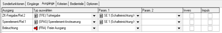

Ich habe jetzt die Ausgänge TFE Türfreigabe und SPAS Sperrelement-Ansteuerung eingetragen (siehe angehängter Screenshot), und es scheint zu funktionieren, aber ist das auch irgendwo dokumentiert?
Oder wie sind Eure Erfahrungen, hätte es auch ohne diese Ausgänge funktioniert, wenn ich nur alles einmal stromlos gemacht und neu gestartet hätte?

Ist der MK der Tür auf dem MK Eingang angeschlossen oder ist der Eingang nicht belegt? Ab der 13.23 muss der immer mit 12k abgeschlossen sein, wenn er nicht genutzt wird, da wohl sonst die interne Logik der AWE sagt, wenn die Tür offen ist, dann brauch man auch keinen Türöffner ansteuern. Früher wars ja auch so, sobald man den MK Eingang ausgelöst hat wurde der Türöffner abgeschaltet, auch wenn die Freigabezeit noch nicht abgelaufen war

Der MK ist angeschlossen, und ich meine, die Türfreigabe verhält sich jetzt anders: Der Arbeitsstrom-Türöffner bleibt angesteuert, bis die Tür tatsächlich geöffnet wird, nicht nur 5 Sekunden, wie ich es eigentlich eingestellt habe. Wenn ich allerdings den Code eingebe, während die Tür schon offen ist, dann bleibt er Türöffner erstmal die ganze Zeit an.
So richtig durchschaut habe ich das Verhalten irgendwie noch nicht.
