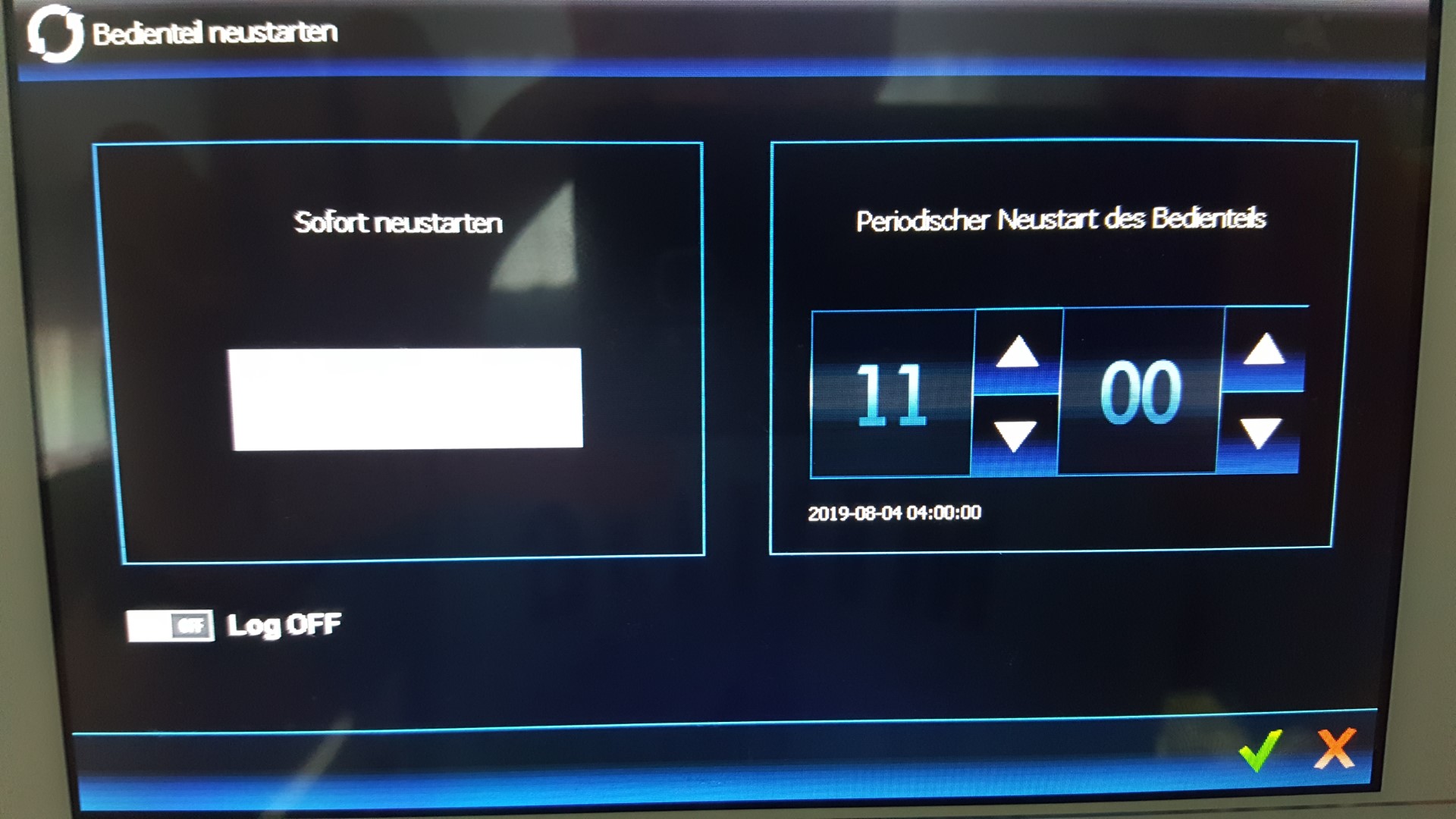

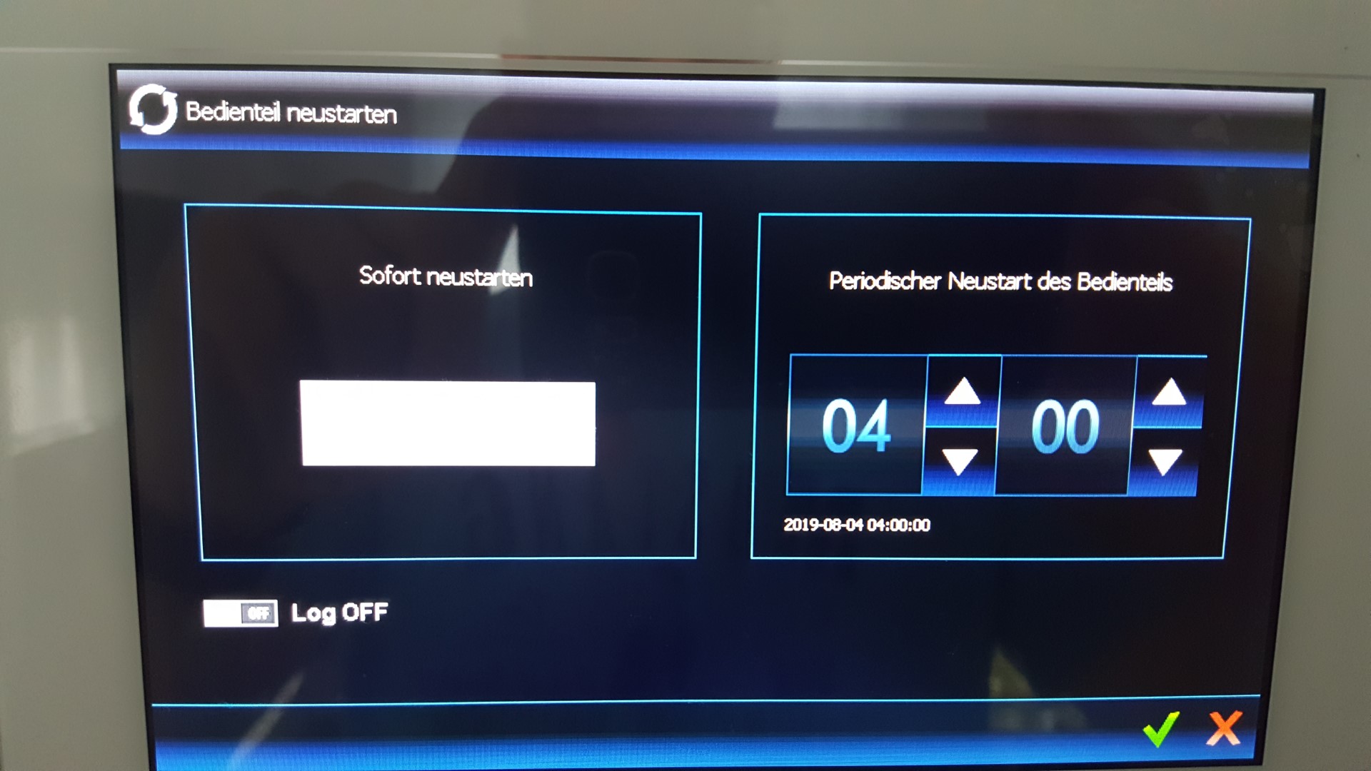

So, nachdem sich das INT-TSI dann neu gestartet hatte, stand ich erst mal da. Und jetzt?
Nach ein bisschen rumsuchen habe ich es dann entdeckt, und es sieht vielversprechend aus Smile
Hat es Satel doch endlich nach fast genau 2 Jahren geschafft, das Problem per SW-Update zu lösen. Ich habe schon nicht mehr dran geglaubt. Big Grin

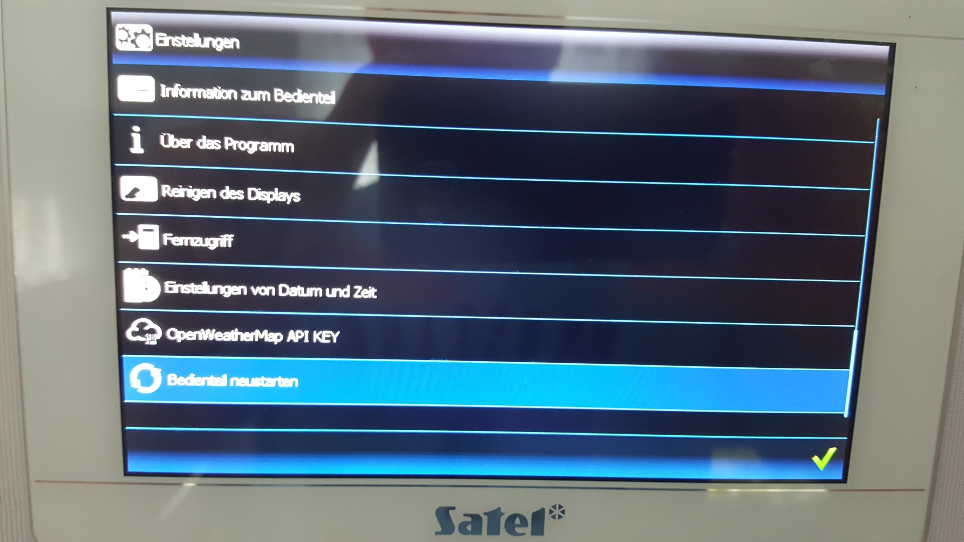

Also wie aus den Bildern zu ersehen, kommt man über die Einstellungen im INT-TSI da dran (Menupunkt Bedienteil neustarten). Ggf. erst anmelden. Ich habe es von Default 4:00 nun auf 11:00 umgestellt. Das sollte nun passen. Sehr schön Satel Smile
