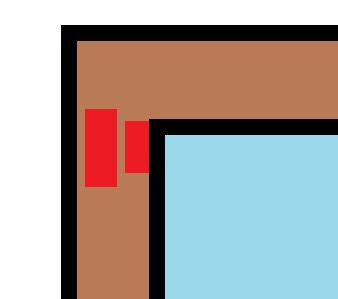

bei der Installation der Öffnungsmelder FU8325 habe ich das Problem, dass diese lt, Anleitung auf dem Rahmen montiert werden und der Magnetkontakt auf dem Flügel, was auch besser aussieht.
Es öffnen aber grundsätzlich alle Fenster und Türen nach innen und damit liegen die Flügel innen 20mm über dem Rahmen. Eine Erhöhung mit einer zusätzlichen Grundplatte zur Verringerung des Abstands zwischen Melder und Magnet ist nur für den Magneten vorgesehen. Auf den Bildern in der Anleitung ist das aber genau anders herum dargestellt. Dann müssten die Fenster / Türen aber nach aussen öffnen.
Wenn ich jetzt den Melder am Rahmen montiere und den Magneten am Flügel, liegt der Magnet schon bei geschlossenem Fenster 20mm höher als die Platine des Melders.
Ich gehe davon aus, dass die Melder von innen montiert werden.
Habe ich einen Denkfehler oder muss ich tatsächlich die relativ großen Melder auf den Flügel montieren?

schraub den Kontakt doch einfach auf die Stirnseite.
