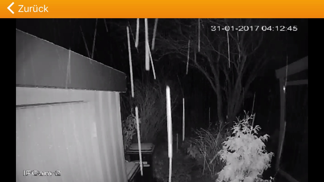

15-03-2017, 19:05
RE: LE 201 HD Bewegungserkennung
Hier das Problem. Die Regentropfen erzeugen lange Streifen. Die zeigt meine Wanscam nicht.
