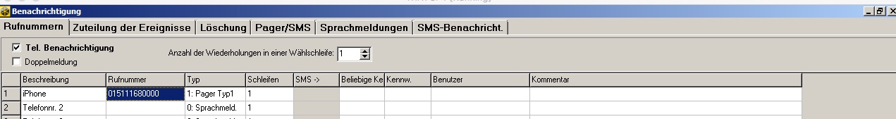

Das Modem ist über T-1 und R-1 am Board angeschlossen.
Leider funktioniert das senden von SMS leider nicht aus der Integra.

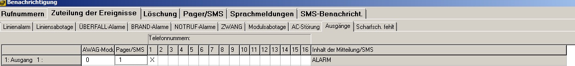

Ein Teil des Problems habe ich selber durch meine ungeduldige Art erschaffen Big Grin
Ich habe durch den Login am Panel den Meldungsvorgang abgebrochen.
Somit funktioniert die Alarmierung -> aktuell erhalte ich aber leider Anrufe und keine SMS Angry

die WRL wird für SMS anders programmiert als die Standard-Integra oder Integra Plus.
Lege für die SMS eine zusätzliche Telefonnummer an. Also bei Sprache 0172111111 und für SMS die gleiche Nummer nochmal, aber mit einem beliebigen Präfix (z.B. 99) also 990172111111.

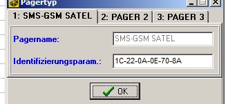

Im GSM-Modul trägst du dieses Präfix bei Pager-SMS-Konvertierung ein. Und natürlich die SMS-Dienstnummer nicht vergessen.
Anhand des Präfix erkennt das GSM-Modul, daß nun keine Sprachmitteilung, sondern eine SMS verschickt werden soll.
