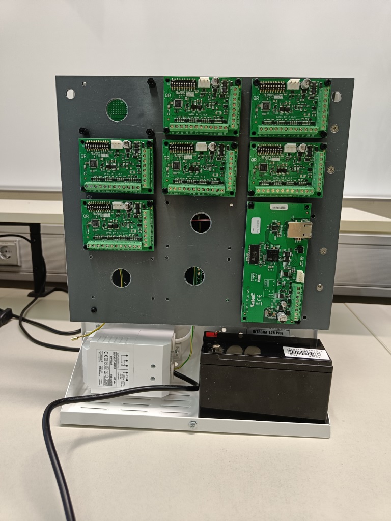

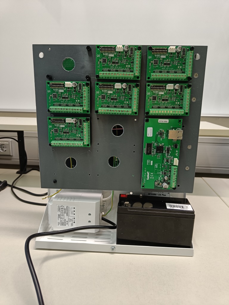

In das OMI-4 wirst du nicht alle Erweiterungsmodule reinbekommen.
Du benötigst die Grundplatte für die Zentrale und eine Erweiterungsplatte - habe die Artikelnummern gerade nicht parat.
Auf der Erweiterungsplatte kannst du im Idealfall 6 Erweiterungen unterbringen, 3 größere und 3 kleine. Schau dir mal die Abmessungen der Erweiterungen an, dann siehst du das.
Ein zweites Gehäuse wird m.E. erforderlich sein, wenn du die Erweiterungsmodule nicht im Haus verteilst und über den Datenbus mit der Zentrale verbindest.
Nachtrag: Das Ding heist „Montage-Einlage für OMI-5“ für das gleichnamige Gehäuse. Ist etwas größer als das OMI-4.

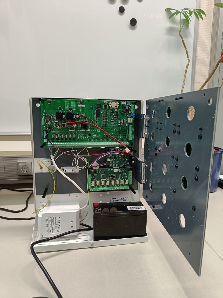

RE: Wechsel von Terxon MX auf INTEGRA 128 Plus
kleiner Zwischenstand. Habe die bestellten Sachen alle erhalten (das INT-TSI habe ich noch nicht bestellt).
Habe mir eigene Montageplatten für das OMI-5 gebaut und alle Platinen montiert bekommen (-:
Könnte noch drei INT-E zusätzlich montieren (-:
Jetzt werde ich das alles mal Bustechnisch verdrahte und beginnen.

hier mal zwei Bilder.

ich bin gerade dabei, die Spannungsversorgung und Buskabel zu verdrahten. Der Bedienteilbus, der Erweiterungsbus 1 und 2 ist relativ klar. Wie sieht es mit dem seriellen RS485 Bus aus? Habt Ihr auch diesen unter den einzelnen Modulen verdrahtet?
