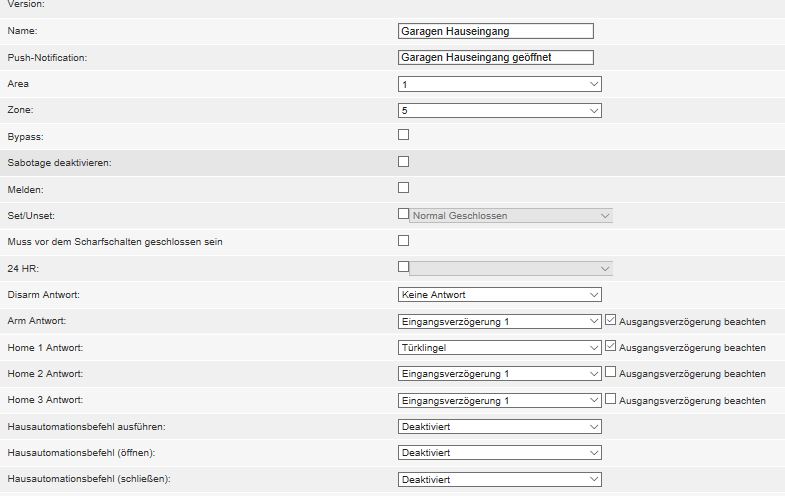

der Tür-/Fenstermelder sollte bei deaktiviertem Alarm nicht reagieren.
Bei aktiviertem Full-Alarm möchte ich eine Eintrittsverzögerung und bei aktiviertem Home1-Alarm möchte ich lediglich eine Benachrichtigung, dass der Raum betreten wird.
Ist kein Alarm aktiv, dann möchte ich auch keine Reaktion.
-> Problem ist nun, dass mit dieser Einstellung dennoch eine Reaktion erfolgt (Pushnachricht auf Handy).
Wie stelle ich das nun richtig ein?
Hab es herausgefunden.
Es ist die Push-Notifikation. Hier hatte ich einen Text drin.
Diese ist unabhängig des aktuellen Alarmstatus.
Ich dachte, dass diese nur bei entsprechend aktiver Antwort-Einstellung gesendet wird - ist aber nicht so.
