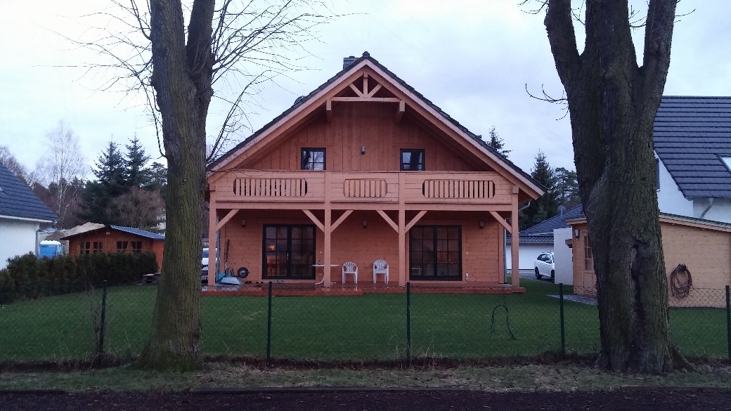

Hallo Wertes Forum,
ich bin ein absoluter Laie und auch technisch nicht versiert. Deshalb möchte ich mich hier an die Profis wenden. Nun zu meinem Anliegen.

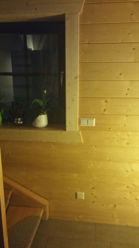

Ich habe ein Holzblockhaus mit Balkon und möchte dies nun mit einer Alarmanlage absichern. Dazu hatte ich in der Vorinstallation schon Kabel und Schächte an den Fenstern ziehen lassen, damit ich dort später eine Alarmanlage einbauen lassen kann.
Mein Kumpel war gestern da und wollte schauen, was sich machen lässt. Ich baut beruflich Alarmanlagen ein und ist darin Vollprofi. Aber nur Drahtgebundene. Ich habe dazu reine Holzfenster und Holztüren. Nach erster Sichtung war meine Vorinstallation nicht so glücklich, denn Kontakte an den Fenstern bestehen nicht und so müsste man wohl noch Bohren und Schlitze in die Fenster ziehen usw.. Das gestaltet sich aber mit meiner Dämmung etwas schwierig, da dann Kork rausrieseln könnte. Was ich aber nicht wollte, ist, das man irgendwelche Kabel sieht. Lange Rede, kurzer Sinn, mit der drahgebundenen Lösung wäre ich nicht so zufrieden und würde, denke ich, erstmal ausscheiden.

4 x zweiflügige Terassentüren im EG
6 x einflügige Fenster im EG
2 x einflügige Terrassentüren im OG
2 x zweiflügige Fenster im OG
1x Eingangstür

Grundsätzlich mal ist ein Holzhaus der Traum jeder Funkalarmanlage. Jedes Funksystem möchte bei Reinkarnation in einem Holzhaus wiedergeboren werden Big Grin
Im Ernst: Holzhäuser haben in der Regel die niedrigsten Dämpfungswerte, sprich den besten Empfang. Daher spricht erst mal nichts dagegen.
Aaaber: Funk sollte immer die zweite Lösung nach drahtgebunden sein. Holzhäuser eignen sich nämlich auch hervorragend zur Kabelverlegung, speziell wenn es nicht vollmassive Bohlen sind. Solche Holzhäuser sind sogar deutlich besser für Kabelverlegung als konventionell gemauerte Häuser, wenn nicht bereits in der Bauphase Kabel eingezogen wurden. Du glaubst gar nicht, was ein erfahrener Errichter mit langen Bohrern, Oberfräse und Holzwachs alles zaubern kann.
Also: lass dich nicht grundsätzlich von Funk abbringen - aber es ist eben nur zweite Wahl. Such dir jemanden mit Erfahrung in dem Bereich, er wird dir exakt das gleiche sagen. Hybrid wäre auch ein Ansatz: Erst mal verkabeln was geht, der Rest in Funk.

Hi....das hört sich gar nicht mal so schlecht an. Ich habe halt in der Bauphase gepennt bzw. wurde nicht ganz bis zum Schluss beraten, da ich ja durchaus an jedem Fenster schon Leitungen liegen habe, die ,,nur'' noch mit den Fenstern verbunden werden müssen. Mein eletriker, dem ich das damals beauftragt hatte, stellt sich tot und geht nicht ans Telefon Sad Sad.
