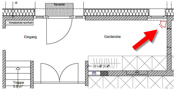

wir zerbrechen uns gerade den Kopf bei der sinnvollen Positionierung eines BWMs im Eingangsbereich.
Könnt Ihr helfen?
Wo sollte der BWM am besten hin?
In Planung sind aktuell für das Vorhaben die ABUS BW8030.
Vielen Dank für Eure Hilfe!

Hallo kermit330ci,
der Bewegungsmelder detektiert am besten rechts in der Ecke am Fenster.

RE: Hilfe bei Positionierung BWM in Eingangsbereich?
hier muss aber auch zumindest ein Magnetkontakt ans Fenster oder der BWM einen Unterkriechschutz haben, besser beides.
(22-11-2016 09:13)Animal schrieb:  hier muss aber auch zumindest ein Magnetkontakt ans Fenster oder der BWM einen Unterkriechschutz haben, besser beides.
Wieso muss?
Wenn kermit330ci das Gebäude nur Fallenmäßig absichern möchte reicht auch der BW in der Ecke.
Möchte er das volle Programm so muss auf dem Plan auch links die Tür auch mit einem MK und RK abgesichert werden. Darüber hinaus gehören dann auch noch GBs an alle Glasflächen.
Ach ja und wenn er schon mal dabei ist, so gehören auch noch vernetzte Rauchmelder an die Decke die zumindest über das TWG der EMA auf eine AES aufgeschaltet sind.
Dann ginge noch eine Videoüberwachungsanlage im Innen- und Aussenbereich zum Verifizieren eines Alarms für die AES.
Hmmm.... ich denke statt dem Verb muss passt hier auch ganz gut sollte oder könnte.
Loenne
Wenn kermit330ci keine Versicherungsauflagen hat
