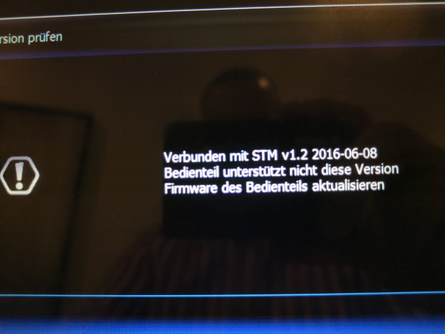

Leider funktioniert mein Bedienteil nicht mehr. Es sagt immer, ich muss die Firmware des Bedienteils updaten, da sie nicht zur STM Version 1.2 passt. Habe ich jetzt schon 3 Mal gemacht, ohne Erfolg. Kann das daran liegen, dass die Integra nun min. 1.16 haben muss? Kann es leider nicht ausprobieren, da das Firmwareupdate der Zentrale nicht funktioniert.
Folgendes habe ich mittels TSI-Builder gemacht:
OS Update (1.06.002) erfolgreich
STM Update auf 1.12, erfolgreich
Nun sagt das Bedienteil:
Ist das ein Firmwarefehler bei Satel oder was habe ich falsch gemacht?
Es bringt übrigens auch nichts, die SD-Karte neu zu builden/synchronisieren. Nachdem die Karte eingelesen wurde, kommt die gleiche Meldung. Anlage nun außer Betrieb durch das Update.
