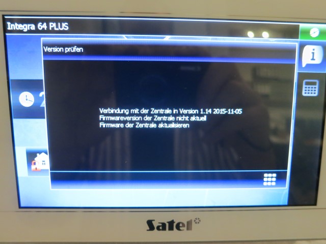

TSI-Builder teilte mir heute mit, dass wenn ich die SD-Karte synchronisiere, ich die Zentrale auf 1.16 updaten muss (derzeit 1.14). Andernfalls wird die Synchronisierung abgebrochen.
Habe mir dazu FlashX 1.16 und die zugehörige Firmware von Satel für die Integra 64+ geholt.

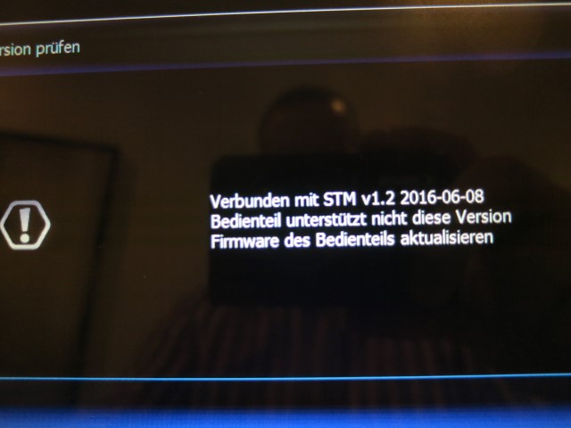

Kann ich das Update auch ohne Bedienteil machen, weil das funktioniert nicht mehr:
Im Display steht dauernd:
"Verbunden mit STM v1.2 2016-06-08
Bedienteil unterstützt nicht diese Version
Firmware des Bedienteils aktualisieren"
OS u. STM Firmware ist aktuell
Zentrale hat allerdings 1.14 (aktuell gibt es 1.16).
Wie kann ich ein Update der Zentrale ohne Bedienteil machen? Oder kann man das Bedienteil downgraden?

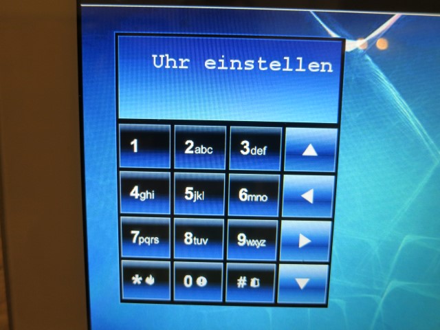

So, habe mir ein neues Bedienteil bei Pluscom.pl bestellt. Ist heute angekommen. Angeschlossen, Anlage gestartet und dann kam das:
Wenn ich dann im Eingabefeld, welches hier nun immerhin kommt, den Servicecode 12345* eingebe piept es nur zweimal und weiter passiert nichts. Kein Menu, auch nicht wenn ich "9" oder die Pfeile drücke.
Bin derzeit also nicht in der Lage ein Update der Zentrale durchzuführen oder die Komponenten anzumelden.
Hat irgendjemand einen Lösungsvorschlag?

Habs jetzt hinbekommen. Musste den Notstart verwenden, also Spannung komplett weg, Brückensteckerchen stecken, Spannung an, warten bis die LED aufhört zu blinken, Steckerchen wieder ab. Dann zeigte das INT-TSI endlich das Servicemenu.
Problem war weiterhin, dass der Servicecode per 12...* nicht funktionierte. Ich habe dann über das Bedienteil in den Einstellungen einen festgelegt und jetzt komme ich über das Bedienteil auch ohne Notstart wieder in den Servicemode rein.

Mein "altes" Bedienteil verweigert trotz Zentralenupdate immer noch den Dienst. Gleiche Fehlermeldung wie vorher:
Update STM, OS und Firmware über SD-Karte habe ich mehrmals wiederholt. Hilft nichts.

Bin heute einen entscheidenden Schritt weiter gekommen. Ich habe im TSI-Builder folgendes noch mal gemacht:
-> Run -> Clean and Build Main Project
Dann SD-Karte neu synchronisiert (Karte raus und wieder rein in den Cardreader, TSI erkennt diese und fragt, ob synchronisiert werden soll).
Dann habe ich die SD-Karte nochmals synchronisiert. Plötzlich nennt er mir eine höhere Versionsnummer, auf die er updaten will. Erst war es immer nur 1.5.2.2 und nun 1.7.0.
SD-Karte in INT-TSI eingelegt und nun läuft das Gerät endlich wieder hoch und zeigt meine Oberfläche (puuh). Jetzt muss ich nur noch die Zentrale neu einrichten und die alte Konfiguration zurückspielen, dass ist mir bisher noch nicht gelungen.
Ich bin mir sicher, dass ich Clean and Build vorher auch schon mal gemacht habe, dass kann aber gewesen sein, als ich noch die alte Firmware auf der Zentrale hatte. Die Reihenfolge der Updates scheint einen Einfluss zu haben.
Die erste Meldung vom TSI-Builder ist irreführend, denn die Version 1.5.2.2 scheint überhaupt nicht zu den darunter genannten Versionen für STM und Zentrale kompatibel zu sein
