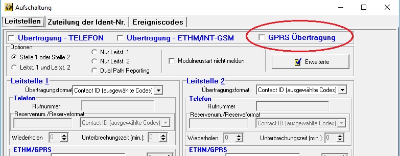

Den Init. Fehler GSM hatte ich auch. Lag bei mir daran, dass im Menü Aufschaltung der Punkt "GRPS Übertragung" aktiviert, aber nichts konfiguriert war.
Also den Haken entfernt Arrow Fehler lässt sich löschen und kam danach nicht mehr.

danke für den Tipp, GPRS Übertragung war bei mir angehakt. Ich habe mittlerweile die Zentrale neu aufgesetzt und der Fehler ist weg, obwohl der Haken zu Beginn auch drin war...
