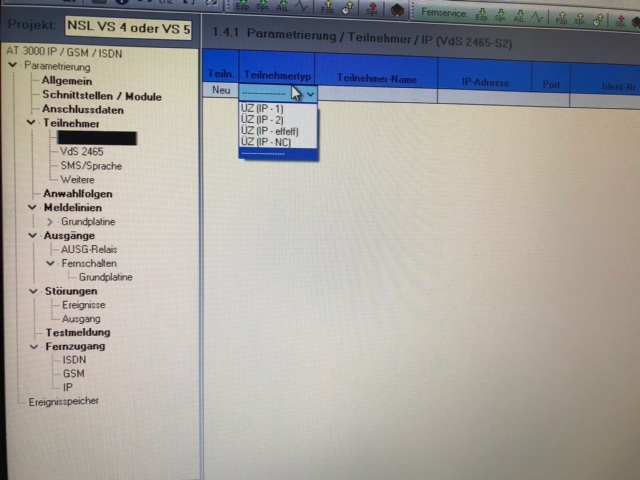

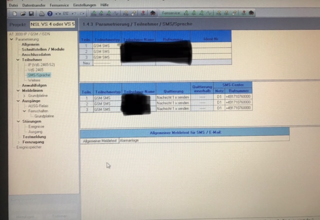

Ok, In der fritzbox habe ich das Wählgerät nun eingerichtet.
Am Wählgerät gibt es zwei Anschlüsse. SO-Extern NTBA und SO-Int. Hier ist SO-Int der richtige, oder?
Jetzt zur Konfiguration in der comxline.
Was muss in dieser Registerkarte eingetragen werden?
Und in dieser?
04-09-2018, 18:51

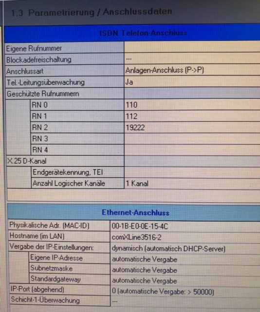

RE: Telnot ComXline 3516-2 GSM - IP Anschluss - Konfiguration FritzBox
Nein, du musst au f extern ntba gehen, das ist aus früheren isdn Zeiten, hier wurde dann das nachgeschaltete, interne Equipment angeschlossen.
Danach in der ersten Zeile gibst die interne msn an, welche dem Gerät zugewiesen sein will, ist aber eigentlich egal.
Blockadefreischaltung aus,
Anlagenanschluss auf Mehrgeräteanschluss ändern
Tel leitungsüberwachung aus
In den Wachdiensteinstellung sms / sprache oder weitere
Was erscheint dann?
06-09-2018, 11:39
Ok, Stecker umgesteckt und Einstellungen soweit vorgenommen.

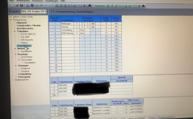

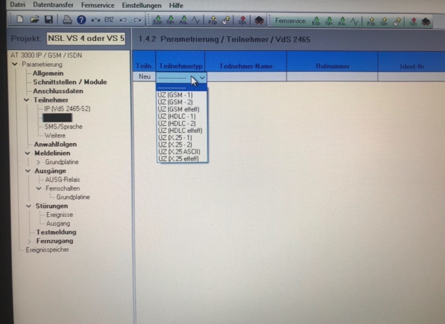

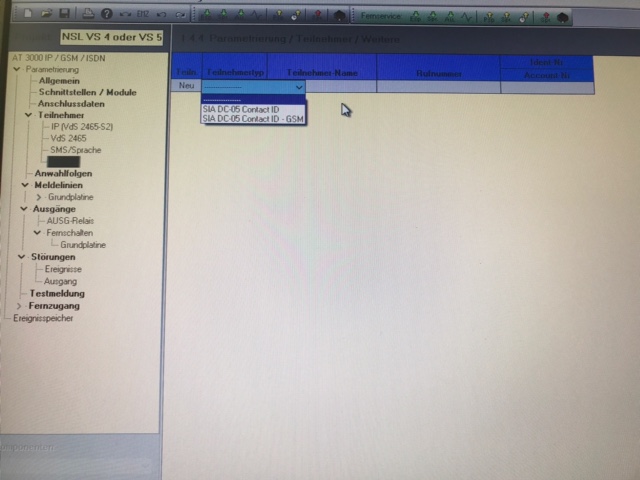

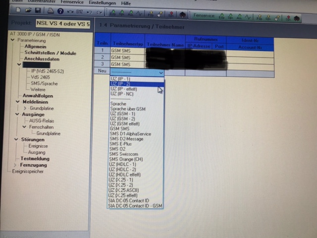

Was sind die Wachdiensteinstellung, ist das der Punkt 1.4.4 bei Paramentierungen, also dieser:
Hier die anderen Reiter:
