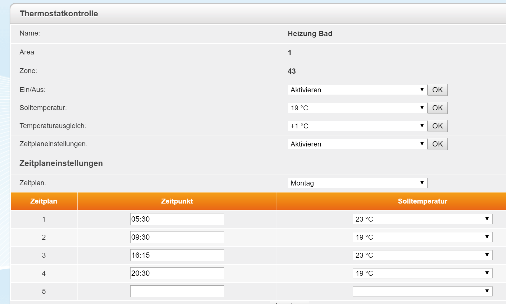

Diese Regel gibt es nicht, was ich ebenfalls ziemlich nervig finde. Ich habe es bei zwei Temperaturschaltungen pro Tag mit insgesamt 4 Regeln (pro Thermostat) gelöst bekommen. Das ist nicht schön, aber es funktioniert. Wenn man das so realisieren will, sollte man sich aber auf so wenige Schwankungen im Zeitplan einlassen. Jeder Zeitplan mit mehr als 2 Heiz-/Abschaltperioden führt mE ins Chaos. Mein im Thermostat hinterlegter Zeitplan schaut wie folgt aus:
Regel 1: Fenster auf
Zeitplan: Immer
Aktionen:
- Thermostat mode: Deaktiviert
- Alle anderen Felder: Unverändert
Regel 2: Fenster zu
Zeitplan: Täglich 5:30 - 9:29 Uhr
Aktionen:
- Thermostat mode: Aktiviert
- Solltemperatur: 23C
- Zeitplaneinstellungen: Aktiviert
Regel 3: Fenster zu
Zeitplan: Täglich 16:30 - 20:29 Uhr
Aktionen:
Regel 4: Fenster zu
Zeitplan: Immer
Aktionen:
- Solltemperatur: 19C
Mit diesen Regeln ist folgendes Verhalten sichergestellt:
1. Beim Öffnen des Fensters schaltet sich das Thermostat ab
2. Beim Schließen schaltet sich das Thermostat an und aktiviert den Zeitplan. Die Solltemperatur wird in den Zeiten der im Thermostat gespeicherten Heizperioden (5:30-9:30 und 16:30-20:30) auf die im Zeitplan hinterlegte Temperatur gesetzt. Außerhalb dieser Zeiten (Regel 4) wir die Solltemperatur auf die Absenktemperatur gesetzt.
3. Wird kein Fenster geöffnet, arbeitet das Thermostat gemäß dem in den Thermostat hinterlegten Zeitplan.
Hinweis:
Beim Hinterlegen der Uhrzeiten (Regel 2 + 3) darauf achten, das man die im Thermostat hinterlegten Zeiträume nicht überschreitet, ab denen sich die Temperatur absenken soll. Ansonsten kann es passieren, das beim Schließen eines geöffneten Fensters im dafür sorgt, das man wieder in den Heizmodus kommt, obwohl der Zeitplan eigentlich eine Absenkung vorgesehen hätte.
Wer eine Vereinfachung dieser Regeln sieht, bitte gern Feedback hier. Trivial geht nämlich anders.

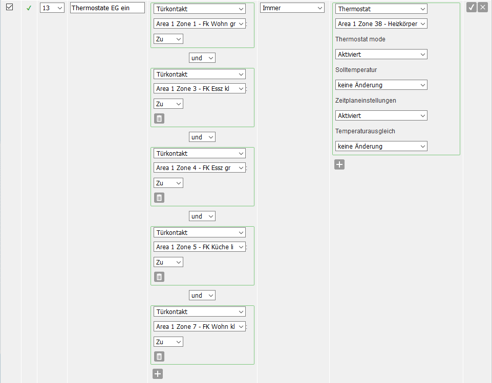

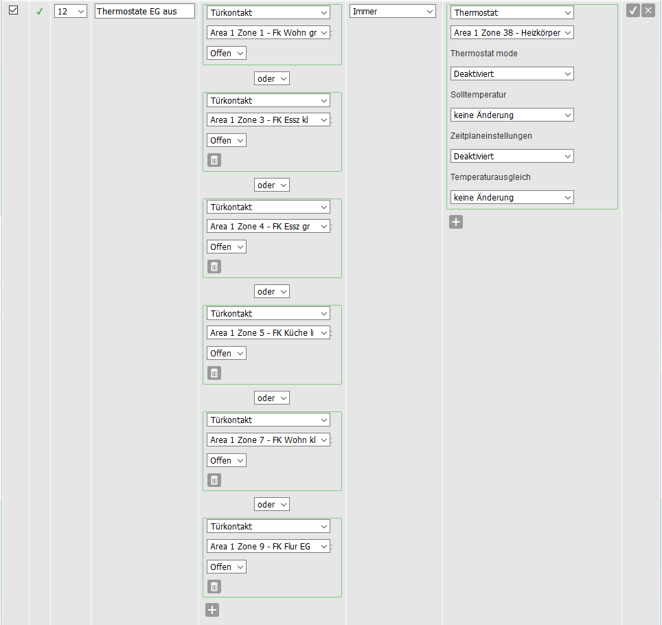

08-01-2019, 13:04
RE: Smarthome Regel für Heizkörperthermostate
Wegen deiner Automatisierung justasimpleguy. Wäre das nicht so möglich wie ich das gemacht hab?
Zeitplan habe ich beim Thermostat hinterlegt und immer wenn ein Fenster z.B. im EG aufgeht, dann sollen dort die Heizkörper ausgehen. Rechts kann man dann alle betroffenen Thermostate aufführen und wenn die Fenster zu sind gehen die Thermostate automatisch wieder in ihren Zeitplan.
Oder habe ich da einen Denkfehler?

08-01-2019, 16:24
(08-01-2019 13:04)shortyHonk schrieb:  Wegen deiner Automatisierung justasimpleguy. Wäre das nicht so möglich wie ich das gemacht hab?
Um es besser beurteilen zu können, müsstest du die Regeln nochmal im Editiermodus anhängen.
Zitat:Zeitplan habe ich beim Thermostat hinterlegt und immer wenn ein Fenster z.B. im EG aufgeht, dann sollen dort die Heizkörper ausgehen. Rechts kann man dann alle betroffenen Thermostate aufführen und wenn die Fenster zu sind gehen die Thermostate automatisch wieder in ihren Zeitplan.
Das funktioniert mit Sicherheit. Es darf nur nicht passieren, das ein Fenster geöffnet ist, wenn das Thermostat eigentlich eine Zeitschaltung machen sollte. Wenn dem so sein sollte, wird diese nämlich nicht ausgeführt. Auch wenn du das Fenster dann irgendwann schließt, wird das Thermostat die Zeitschaltung nicht nachholen. Das ist leider ziemlich nervig und führt im schlimmsten Fall dazu, das du nach dem abendlichen Duschen und anschließenden Lüften die ganze Nacht durchheizt, weil zum Zeitpunkt wo das Thermostat in den Nachtmodus schalten sollte, das Fenster noch geöffnet war.

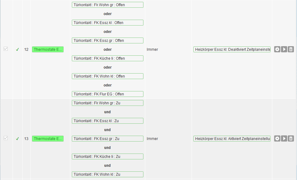

08-01-2019, 16:32
Anbei die Regeln im Editiermodus.
Die Räume sind immer abgekürzt und befinden sich auf einer Ebene.
