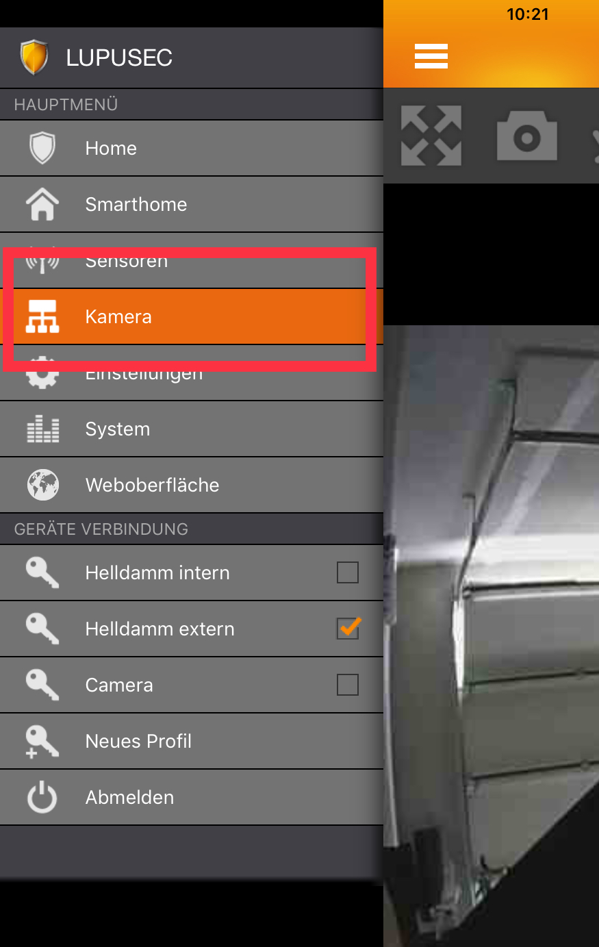

Über die Möglichkeit „Geräteverbindung“ im Hauptmenü kann ich die Kamera über DynDns ansprechen. Das klappt. Hier gibt es ein eigenes Profil.
Mir geht es im den Hauptmenü-Eintrag „Kamera“ in der Lupusec App. Da kann ich nur den lokalen Zugriff auf mehrere Kameras vorbelegen. Nach diesem Schema:
http://admin:pass@192.168.178.47/cgi-bin...&subtype=1
Hierfür br auch ich anscheinend eine andere URL mit DYnDns „Übersetzung“
Denn, obwohl ich die Verbindung der App (Zugriff auf die XT2 plus) mit DynDns starte, kann ich nur von unterwegs die Einstellungen der Alarmanlage vornehmen, aber nicht auf die Kameras zugreifen.
Hier suche ich die Lösung.

RE: Zugriff LE201 über iOS App mit Dyndns-Anbindung
ich hab´s jetzt begriffen und es funktioniert:
http://admin:passwort@my.lupus-ddns.de:port/cgi-bin/mjpg/video.cgi?channel=0&subtype=1
das rote angepasst und Port weitergeleitet. fertig.
