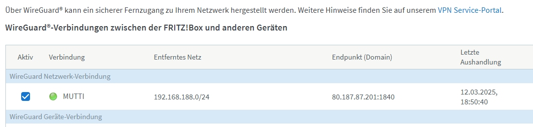

Ja, habe ich schon gemacht. WireGuard ist eben nicht IPSec und wenn der Client im Mobilfunknetz ist und der Server (z.B. die FritzBox) via DSL etc. angebunden ist, läuft das super und der Client braucht eben bei WG keine öffentliche IP.
Nutze ich dauerhaft seit knapp 2 Jahren für meine Mutter, damit Sie in ihrer Wohnung, wo sie kein Internet haben darf (betreutes Wohnen), an meine FritzBox 7530AX angebunden ist (sie hat den LT400 bei sich mit einer Karte im Telekom Netz und Unlimited Daten (dank MagentaEins Paketvorteil und L Mobilfunktarif + Plus Karten nicht mal so teuer)) und ihre alte Telefonnummer + Internet, welche auf meinem Anschluss läuft, weiter nutzen kann. Selbst MagentaTV nutzt sie damit und macht an die 700-800GB im Monat Big Grin Das Ganze ist relativ stabil, 1x im Monat höchstens kackt der Tunnel mal ab, das könnte man aber evtl. über eine Zeitschaltuhr lösen, falls sowas auftreten sollte.
So sieht das dann aus bei mir, kannst die IP gern tracen Wink
