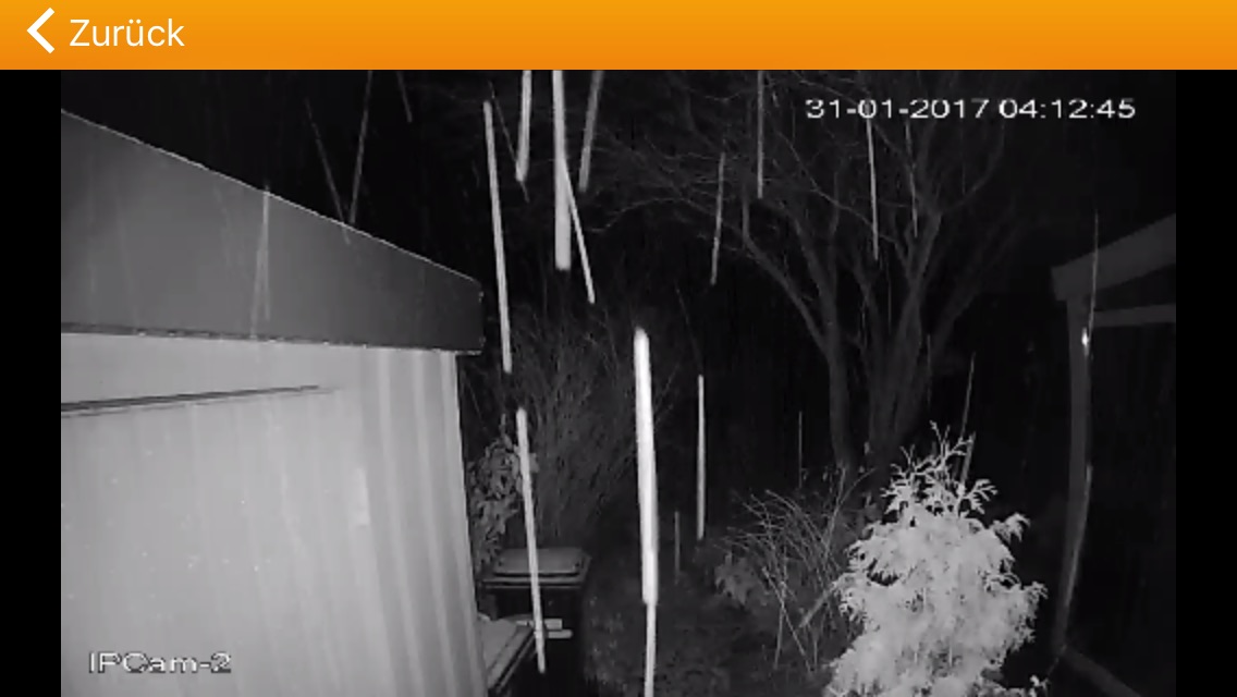

Das Verhalten bei Regen ist fürchterlich. An die 200 E-Mails. Konfiguriert man die Empfindlichkeit so, dass der Regen nicht mehr auslöst, dann erkennt die LE201 überhaupt keine Bewegung mehr. Meine Wanscam dagegen lässt sich durch Regen überhaupt nich stören.

Das ist genau das Problem: Geht man mit der Empfindlichkeit zu weit herunter, so wird keine Bewegung mehr erkannt. Dreht man sie hoch, hat man nachts eine Unmenge an Aufnahmen bei Regen. Auch mit dem Grenzwert komme ich nicht weiter.

Hier das Problem. Die Regentropfen erzeugen lange Streifen. Die zeigt meine Wanscam nicht.
