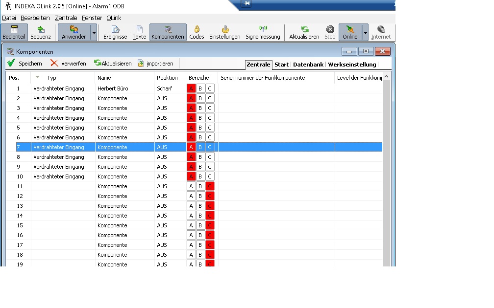

so wir sind jetzt hingegangen und haben die Anlage Resetet, was auch nicht schlimm war, daraufhin haben wir nur eine Meldelinie angeschlossen, jetzt das interessante, es werden immer 10 Verdrahtete Komponenten angezeigt obwohl in der Meldelinie nur 4 vorhanden sind.
Meine Frage ist nun, wie bekomm ich die System8000 dazu, die vorhandenen angeschlossenen Melder anzuzeigen und nicht diese 10 woher auch immer diese kommen.
Ich denke mal das ist auch der Grund meines ursprünglichen Problemes.
Vielen Dank für eine Reaktion.
Ralf
Anbei noch ein Bild

Daniel J liegt mit seiner Vermutung genau richtig. Es kann sich nur um die große 83er oder aber um eine 82er mit Meldegruppenerweiterungskarte für verdrahtete Meldegruppen handeln.
13-05-2016, 10:42
RE: Indexa 8000 und das problem sitzt 30 cm vor dem Monitor
manchesmal, wird auch bei einer 82 er direkt nach dem Start alle 10 Eingänge angezeigt.
Dann einfach den "AKTUALISIERUNGSKNOPF" drücken und die Eingänge 5 bis 10 verschwinden.

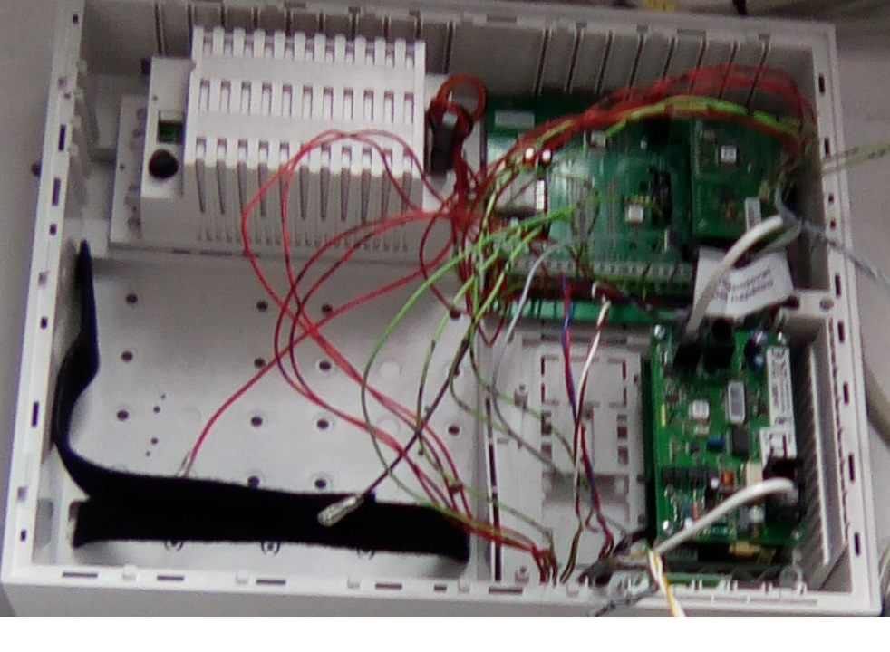

Magst du mal ein Foto deiner offenen Alarmzentrale hier hochladen?

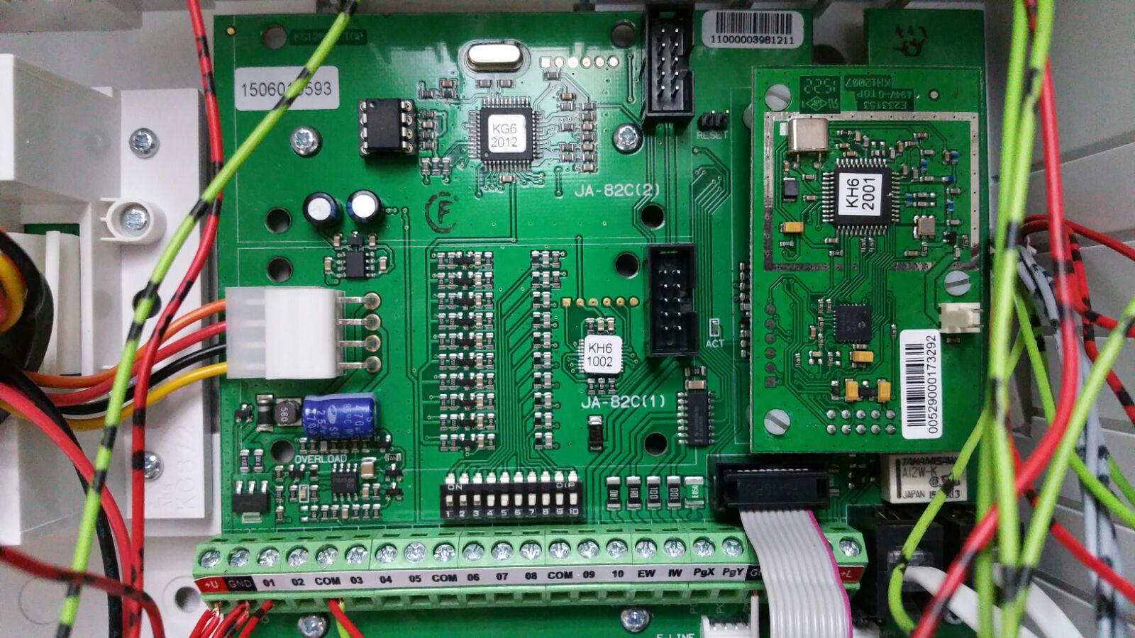

13-05-2016, 11:57
bitte sehr
13-05-2016, 12:04
Wir sehen auf dem Foto eine 83er mit 10 verdrahtbaren Meldegruppen und keine Funkmeldegruppenerweiterung.
Soweit also alles richtig.
Wenn das Foto jetzt noch etwas schärfer wäre, könnte man eventuell den "Fehler" schon sehen oder detailiertere Hilfe leisten.
13-05-2016, 12:14
hallo, das funk-modul scheint doch mit dabei zu sein aber ohne antenne. warum auch immer? wie schon gesagt, bitte mal ein scharfes foto von dem teil der anlage machen, wo die ganzen kabel angeschlossen sind! auch die dip schalter sollten zu sehen sein.
lg
13-05-2016, 12:26
ok, bin gerade nicht vorort sorge aber dafür das das bild kommt, dank an euch.
bitte, anbei 2 Bilder, hoffe sie sind ok und helfen
Antenne kommt noch, erst mal die verdrahteten ans rennen bringen Sad
13-05-2016, 13:49
(13-05-2016 12:26)RalfT schrieb:  Antenne kommt noch, erst mal die verdrahteten ans rennen bringen Sad
Ohne Antenne....das mag die Funkempfängerkarte aber gar nicht haben.
So, fangen wir mal an, Fehler zu finden:
1) DIP 2 und 3 müssen auf Off weil keine Meldegruppen angeschlossen.
2) Als Frage: Wieviele Melder befinden sich auf Zone 1 und wie sind die Widerstände in den Meldern verbaut?
3) Der COM für Zone 1 und 2 ist doppelt belegt, was ist da noch angeklemmt?
Noch ein Tipp: Bei Stegklemmen dürfen mehrere Anschlussdrähte nicht zusammengedreht eingeführt werden, die sollen einzeln unter die Klemme gesteckt werden weil die Drähte sonst abbrechen können.
Ich bin sicher das da noch weitere Fragen kommen werden.....Big Grin
