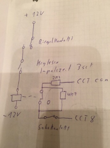

22-03-2016, 23:48
RE: Terxon sx mit key aktivieren/deaktivieren
            Hi
Anbei eine kleine Skizze
Die anderen Zonen sin verdrahtet wie in BA auf Seite 21

23-03-2016, 08:03
die Schaltung sieht ja ganz gut aus.
Mal sehen, was das mit #14 bringt.
Gruß an Euch Alarm-Woodworker Big Grin
Gruß Jörg
