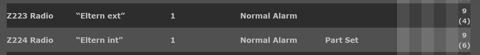

Ich hoffe, dass das Thema noch nicht zu alt ist für einen kleinen Beitrag:
Erfahrung zum UVM: die Signalstärke steigt im Mittel nach meiner Erfahrung.
Zum Thema: Signalstärke der Sender
Folgendes Verhalten bei der Anzeige der Signalstärken sieht nach meiner Einschätzung etwas ungewöhnlich aus: ich habe an einem Funk-Öffnungsmelder FUMK50000 beide Zonen belegt. Ich hätte vermutet, dass der schlechteste Signalstärkenwert (also der Wert in Klammern) für beide Zonen gleich ist, da ja beide aus dem gleichen Melder kommen. Es scheint aber so zu sein, dass der FUMK50000 für die beiden Zonen zu verschiedenen Zeiten Kontakt mit der Zentrale aufnimmt. Dadurch unterscheiden sich die Werte (in meinem Beispiel um 2; s. angehängtes Bild).
