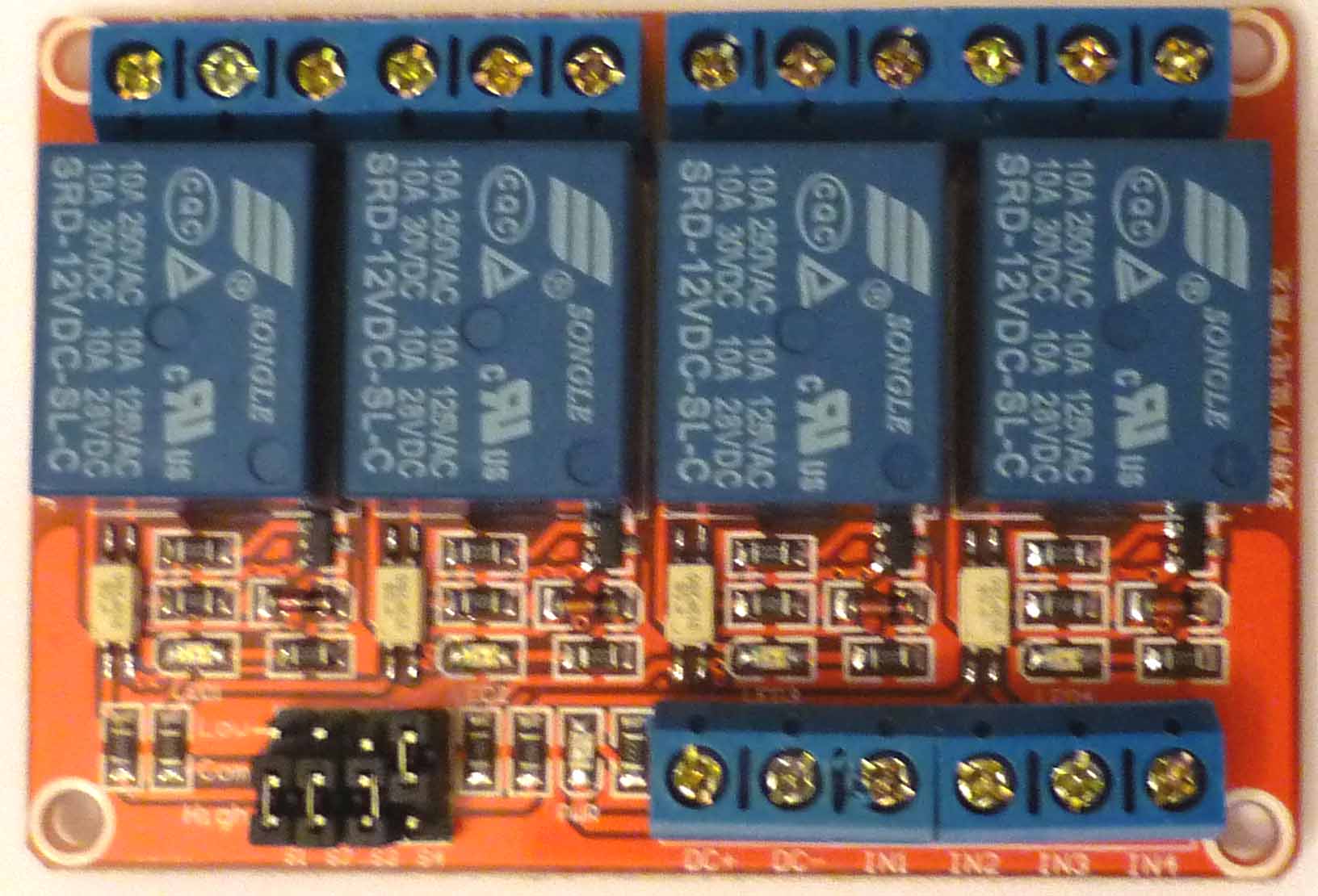

Dieses 'Channel Relay Module' hatte sich ein Mitglied für 5,73 € inklusive Porto (!) aus China kommen lassen und sich dann doch nicht getraut es einzusetzen. Ich habe die Karte erworben und mal unter die Lupe genommen. Vorab - sie ist professionell und makelos !
Auf dieser 73x50x19 mm kleinen Karte mit SMD Komponenten gibt es 4 Relais mit je 1xUM deren Kontakte beachtliche Belastungen zulassen, ein grünes LED signalisiert Stromversorgung und pro Module gibt es noch je eine rote Kontroll-LED. Im Leerlauf werden 4,5 mA und im Betrieb pro geschaltetes Relais 30 mA zusätzlich benötigt – max. also ca. 125 mA. Die Werte der ABUS Karte kenne ich leider nicht für einen Vergleich.
Meine Eigenbau Karte mit Maluska Relais sind auch mit 30 mA zufrieden, doch die Kontakte erheblich geringer belastbar. Die 12 V Spule eines Finder Relais braucht 55 mA, hier sind es jedoch auch 2xUM Kontakte zu schalten. Mittels Jumper lassen sich die 4 Eingänge individuell auf Low oder High stecken. Der Schwellwert liegt bei ca. 5 V.
Wer also etwas Zeit für die Lieferung mitbringt, und wir reden hier von einigen Wochen und sich auch keine Sorgen um den kleinen vorab überwiesenen Betrag von 11,46 € für 2 Stück macht, hat mit dieser Karte eine echte Alternative. Ich denke auch, wir werden uns von dem grundsätzlich minderwertige-Ware-Vorurteil aus China verabschieden müssen.

danke für die technischen Details. Hier scheint es sich tatsächlich um eine günstige und vor allem universelle Alternative wenn aus Optokoppler Ausgängen was galvanisch getrenntes gebastelt werden soll.

Zu den 'Optokoppler Ausgängen' . Da ist dem Hersteller wohl ein klitzekleiner Fehler unterlaufen. Na also, da ist also doch noch was, haha ...
Die Ausgänge sind Kontakte von echten hörbaren klappernden Relais mit einer Spule. Fa. Songle, Type srd-12vdc-sl-c. Über den vermutlich die Relais treibenden IC ' gb 313p280' konnte ich im VuVuVu (ital. sprechweise für Internet (die haben im Alphabet kein 'w', hört sich an wie das Bellen von einem Wauzi ..))) nichts finden. Das könnte sehr wohl ein Optokoppler sein. Da hier jedoch der Gnd (Masse, 0 V) vom IC und den Relais gemeinsam ist, kann man an dieser Stelle nicht von einer galvanische Trennung reden. Das machen nur die Kontakte der Relais wie bei der Abus Karte auch, was absolut perfekt ist.
Nur, jetzt hebe mich mal einer aufs Pferd – wie kann man so ein Ding in China bauen und es mir für 5,73 € vor die Haustür legen ?!

ich kann die Bewertung nur bestätigen ...
das Ding gibt es auch als 8 Kanal Variante für ca. 12 € .. funktioniert hervorragend ... das schafft für ca. 25€ 16 zusätzliche potentialfreien Ausgänge ...
sehr schön noch zu erwähnen ist, das die geschalteten Relais eine LED als Kontrolle haben.
Nana !! Eine SX & MX sind mit 8 zusätzlichen Ausgängen am Limit. 16 wären perfekt.
Manfred
24-01-2016, 20:13
RE: alternative für zusätzliche Ausgänge Relaiskarte
sorry .. die +16 beziehen sich auf eine LX
=> 2+5+16 .. ist problemlos Möglich ... theoretisch könnte man(n) die 2 x 8 Ausgänge auch als 8 Bit schalten und somit 2 x 256 "Zustände " realisieren ... allerdings gibt es nicht so viele Programmierbare "Ergebnisse" die ausgegeben werden können ..
