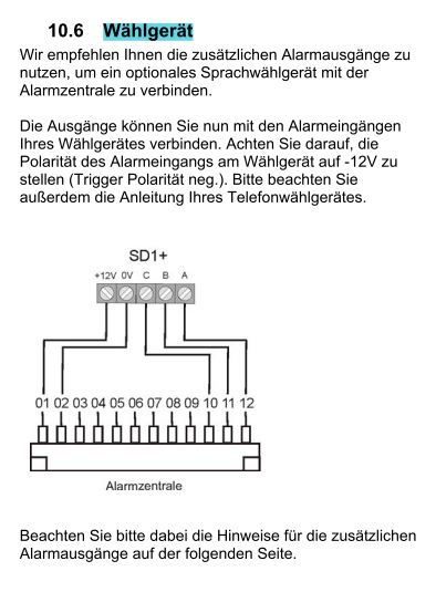

ich werde aus der Anleitung der Terxon SX nicht schlau, ob die 8 zusätzlichen Ausgänge gegen Masse oder 12V schalten.
Unter Wählgerät steht in der Anleitung, dass sie negativ triggern.

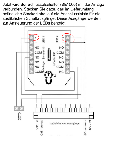

Dann steht später bei der Beispielinstallation unter Schlüsselschalter, dass sie 12V schalten. Siehe Bilder im Anhang.

Die Ausgänge sind Open-Collector Ausgänge mit internem pull-up Widerstand.
Wenn man einen Ausgang aktiviert, dann schaltet er gegen 0V(max. 50mA).
Ist der Transistor offen, dann liegen wegen dem pull-up Widerstand 12V an, allerdings können hier nur wenige mA(ca. 5mA?) entnommen werden.
In der Beispielinstallation mit dem Schlüsselschalter ist meiner Meinung nach ein Fehler: Wenn die rechte LED(LED1) die rote LED ist dann sollte Op4, der im Beispiel ja die rote LED bei aktiver Zentrale ansteuern soll, mit Wert 14(Deaktiv) gesetzt werden und Op5 sollte Wert 13(aktiv) bekommen. Oder die Ausgänge werden mit Einstellung 159 invertiert, aber diese Angabe fehlt in der Beschreibung.
