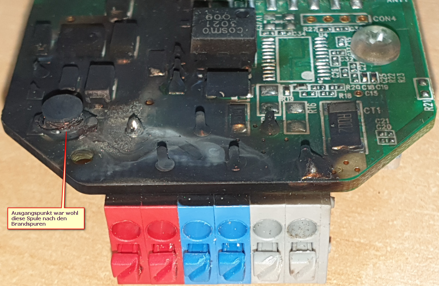

Erfahrung mit dem Unterputzrelais mit Dimmfunktion Art 12030, dieses war jetzt seit März 2017 bis heute fehlerfrei im Einsatz und hat bisher keine Probleme verursacht bei uns.
Als ich heute am Abend das Licht im Durchgangsbogen einschalten wollte gab es ein lautes "zischen" und kein Licht mehr im ganzen Raum > Leitungsschutzschalter hat angesprochen und abgeschaltet. OK, entweder Schalter defekt - eher unwahrscheinlich da dieser ja lastfrei nur einen potentialfreien Kontakt schaltet, oder Unterputzdimmer defekt.
Also wollte ich über die GUI Oberfläche schalten, aber da kam schon die Meldung:
ok, also musste ich nicht mehr weitersuchen.
Unterputzrelais ausgebaut, Anschlüsse intakt ohne Auffälligkeiten.
Aber die Platine hatte ich anders in Erinnerung:
Na jedenfalls die Meldung passte "im kritischen Zustand"... Dodgy
Also Unterputzrelais ausgebaut, Schalter wieder "normal" angeschlossen, Beleuchtung eingeschaltet - alles gut.
Keine Ahnung warum sich nach 3,5 Jahren das Bauteil verabschiedet hat?
Ich hoffe der neue Unterputzdimmer V3 hält länger als 3,5 Jahre.
